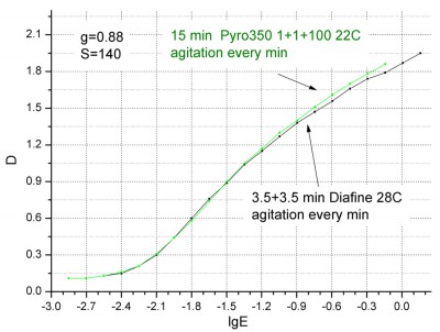

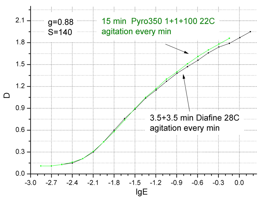

по теме ветки. Провели мы тут с одним чкд почти случайный эксперимент по проявке типа42 в Диафине. Интересно было посмотреть, случится ли магия, и вытянется ли из пленки высокая чувствительность при небольшом градиенте.
увы, магии не случилось (что не удивительно конечно). Почти такой же результат получается при проявлении в пирокате до того же среднего градиента. И чувствительность такая же, 140 единиц (по критерию 0,1, как обычно). Отсюда очень важный практический вывод, что пирокат вытягивает из этой пленки максимальную чувствительность при разумном градиенте, и для себя лично я не вижу смысла перебирать другие проявители (и до этого не видел смысла). Для кого-то может оказаться удобным Диафин, пожалуйста, почему бы нет. Другое дело, что в нем не понятно как управлять контрастом. Разве что разбавлением... А в пирокате это запросто делается изменением времени проявления. Ну а цифры я приводил выше (в т.ч. время проявления и чувствительность для нормального среднего градиента 0,62)
подробности проявки на графике с двумя ХК:
t42diaPyro.jpg [ 199 КБ | Просмотров: 5253 ]

Начали с чувствительности для Т42 ИСО200 и выше, и скатились к Фактору Уоткинсона.
Интересно какие мифы и глупости ещё в этой ветке всплывут :hihi:

Ну я и пишу - НЕ СМОГЛИ :lol:
Отлистав несколько страниц назад - увидите, что я смог. И не один раз. Потому и говорю - "советы" ваши вызывают весьма настороженную реакцию.

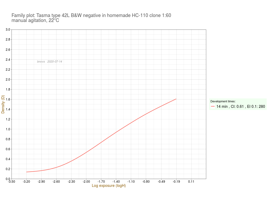

t42l_hm_HC-110.png [ 42.41 КБ | Просмотров: 5230 ]
Полив около 2-х лет назад. "Хранение" - в ящике стола. :wink:

Это говорит человек, который стучал себя пяткой в грудь и грозился "доработать" мой софт "до ума"? Где форк проекта? Он все еще ждет вас на github-е... Или тямы не хватило даже понять исходники?
"Непростая штука"? Для кого? - опять таки, если у вас лично что-то не получается, не идет так, как должно или ожидалось - при чем тут все остальные? Попробуйте для разнообразия со своими тараканами разобраться. А уже когда СМОЖЕТЕ, тогда и полезете поучать всех направо и налево.
