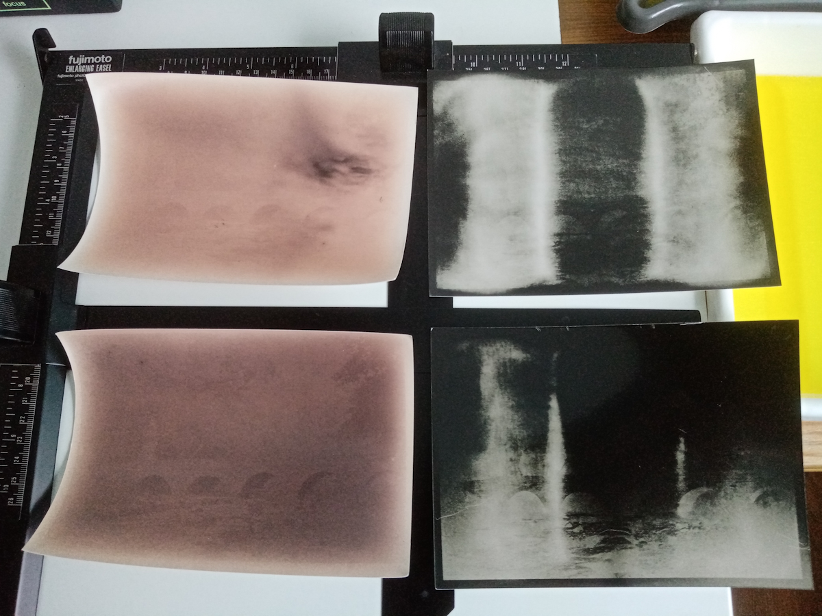

вчера попробовал лит-печать.
не получилось ни на просроченной не на свежей.
нужно хорошо подумать, почему.
Комментарий к файлу: скан
001.jpg [ 685.28 КБ | Просмотров: 5475 ]
Комментарий к файлу: печать
002.jpg [ 628.15 КБ | Просмотров: 5475 ]

В каком проявителе и на какой бумаге пробовали лит?
У меня на свежем Славиче в Д-9 без проблем запустился.
И на просрочке Берёзке пробовал, тоже получилось.

Слева выглядит как проявленное, но недоэкспонированное. Справа - следы от кюветы. Нужно проверить следующие вещи:
1. При лит-печати выдержку делают в разы дольше. Например, если нормальная выдержка для данной бумаги составляет 15 сек, то при лите будет от 1 до 3 мин.
2. Проверить фонарь, если использовали. В обычном случае, даже если сильно ошиблись с экспозицией, должна быть очень чёткая граница от кадрирующей рамки. Здесь все размыто. Нэкспонированное на свежей не должно быть ни окрашеным, ни с пятнами. Фонарь нужно отвернуть к стене так, чтобы было очень слабо видно проявляющееся изображение, не направлять ни на бумагу, ни на кюветы.
3. Промыть кюветы. Попадание следов фиксажа с плохо отмытой кюветы в обычный проявитель почти никак не влияет на картинку, но может испортить лит.
4. Аналогично проверить воду, пробовать магазинную.
5. При лит-проявке нельзя бросать лист просто лежать в кювете, тем более вниз эмульсией. Проявка в Мёрше и подобном должна быть не более 10 мин, каждую минуту-две нужно помешивать, оставлять можно только предварительные эксперименты.
6. Проявитель разводится непосредственно перед проявкой, то есть за несколько секунд до окунания листа, живет он при сильных разбавлениях от 10 до 30 мин, этого достаточно на пару листов. Потом можно подливать новые порции прямо в старый.
Ну и если есть отдельные реактивы - разведите Д-9 и проверьте в нём.
Точно, экспонировал 45 секунд на просроченной бумаге
при обыкновенной печати и фонарь в кювету смотрит.

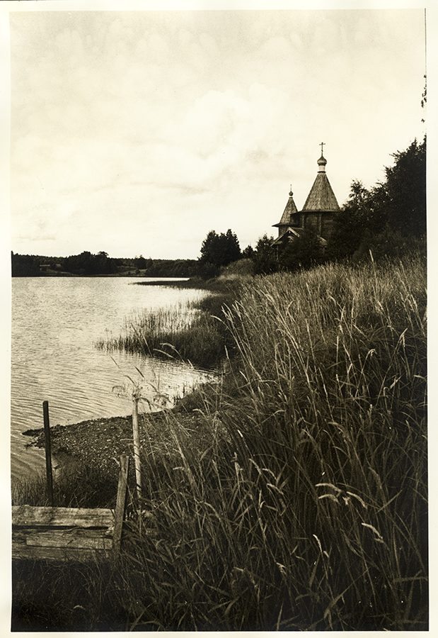

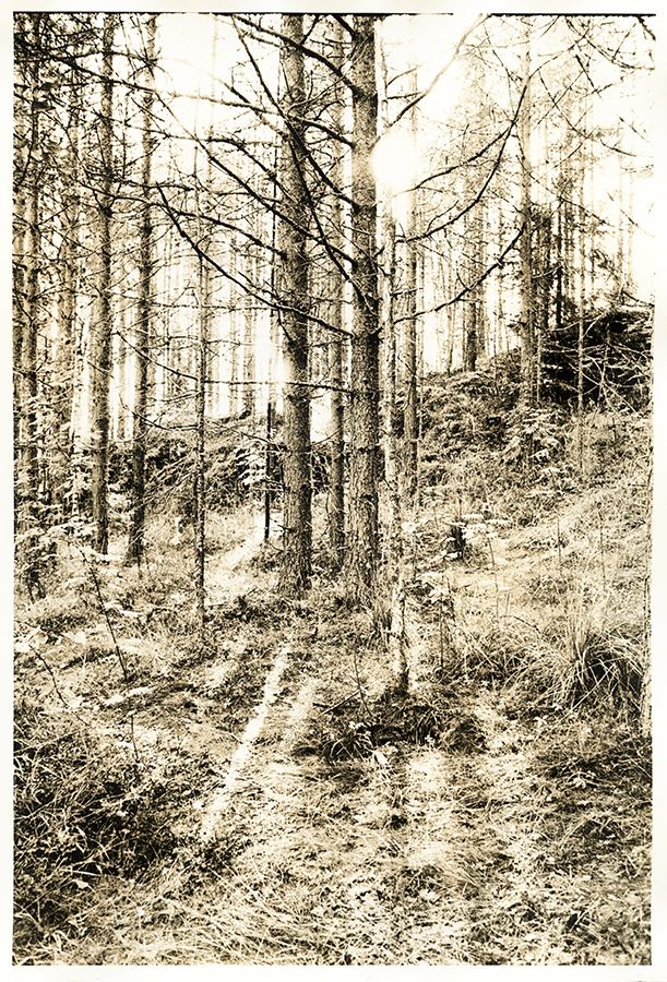

СообщениеДобавлено: 29 мар 2021, 13:46  Заголовок сообщения:
F78770AE-7E0C-44C3-80F4-C3D24B5D5D4A.jpeg [ 978.86 КБ | Просмотров: 5163 ]
A7C3591C-4845-4853-A92B-5C740CAD52DC.jpeg [ 526.62 КБ | Просмотров: 5163 ]
фома 132, moersch se5
На 123 BO не пробовал случайно?
СообщениеДобавлено: 29 мар 2021, 13:52  Заголовок сообщения:
Пробовал. В коллекции есть прекрасный отпечаток работы Доминика Миклашевского на этой бумаге. Мои результаты мне меньше нравятся. Надо подбирать параметры.
