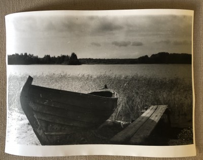

панхроматическая бумага, хлопотное дело.
взял пачку Labaphot Labalure NL310 PE.
может быть выйдет на неё попечатать,
но скорее уже нет.
есть мысль приколхозить к увеличителю холодный фильтр.
где-то лежит синий, малой плотности
или что-то ближе к фиолетовому
и поджарить контрастную фому.
возможно к выходным получу химию,
покажу что получится.
Литом должен даже кодак получится и под лит можно пускать старую цветную, вот Фотоцвет-11 с пластиковым покрытием, снимок правда, не с цветного, а с обычного чб кадра.
UPD. Правда, если вы в Германии, то с европейской цветной не прокатит, в советской было много серебра, в отличие от современных.
это лит? рили? он тут даже не запустился
СообщениеДобавлено: 11 мар 2021, 10:53  Заголовок сообщения:
панаев писал(а):
Смотря что подразумевать под литом.
Если проявку в лит проявителе, то это лит. Тк в другом ч/б проявителе на этом древнем Фотоцвете вы не увидите ни чего, кроме черной вуали.
То что эффект не тот, что вы ожидали увидеть, так не всегда он получается таким, каким его ожидаешь.

СообщениеДобавлено: 11 мар 2021, 14:14  Заголовок сообщения:
Сообщения: 1078
панаев писал(а):
Скажем так, в этом составе специально были приняты меры, "чтобы он даже не запустился".
тогда не оч понятно зачем передержали ) оке просто листал ветку чо тут происходит

dE fENDER писал(а):
Белого цвета на неэкспонированных участках на пластиковой цветной бумаге (как это легко достигается на той же Березке тех же годов) мне пока получить не удалось, окрашивание светов и рамки это естественно вуаль. Ну и при меньшей выдержке и отсутствии честного инфекционного проявления тени будут слишком светлые, именно такой уровень контраста меня устроил.
Если добиваться инфекционного проявления, то без возможности визуального контроля лист быстро полностью затягивает черным -> большая часть отпечатков будет бракованной.
а оке все понял это эксперименты ) вопрос снят

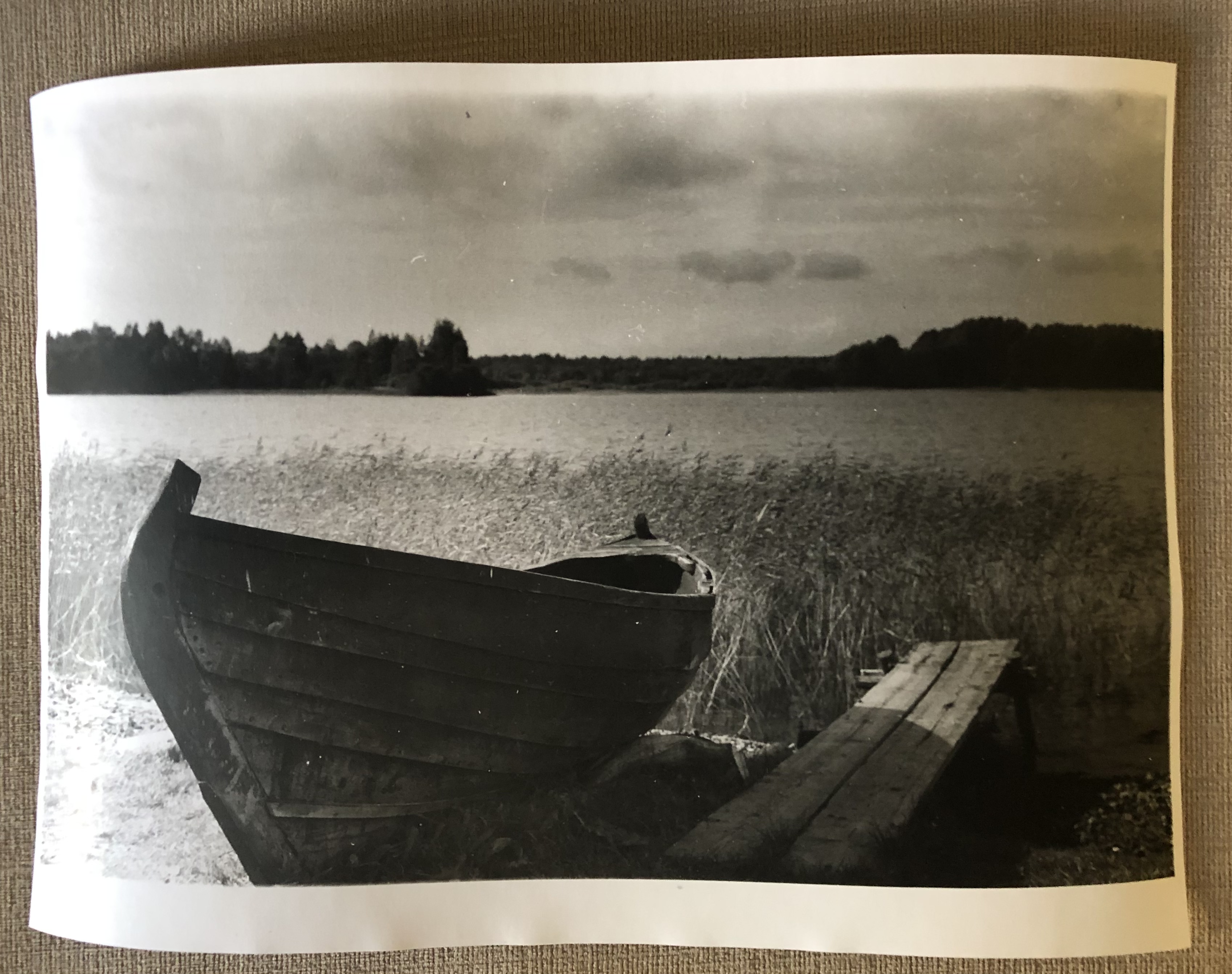

Наконец снова добрался до увеличителя :roll:
СообщениеДобавлено: 12 мар 2021, 21:02  Заголовок сообщения:
Сообщения: 4229
Здорово, с солнцем в воде вообще. По кафелю судя, 30*40?
СообщениеДобавлено: 13 мар 2021, 03:56  Заголовок сообщения:
Спасибо :)
Размер ровно пополам, 20х30.
СообщениеДобавлено: 13 мар 2021, 09:06  Заголовок сообщения:
Сообщения: 453
Это Азов?
СообщениеДобавлено: 13 мар 2021, 09:32  Заголовок сообщения:
Это Азов?
Он самый.
