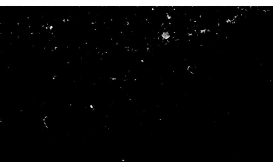

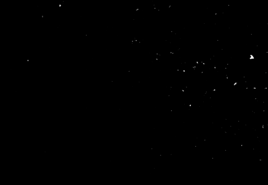

СообщениеДобавлено: 02 фев 2025, 22:25  Заголовок сообщения:
Сообщения: 235
Откуда: Kazan
Что ж, ничего не помогло. Фильтры синяя лента не фильтруют частицы, они слишком мелкие.
Взял дистиллят от третьего производителя. Снова дефекты.
Сил моих больше нет. Все проявки встали, что дальше делать не знаю
