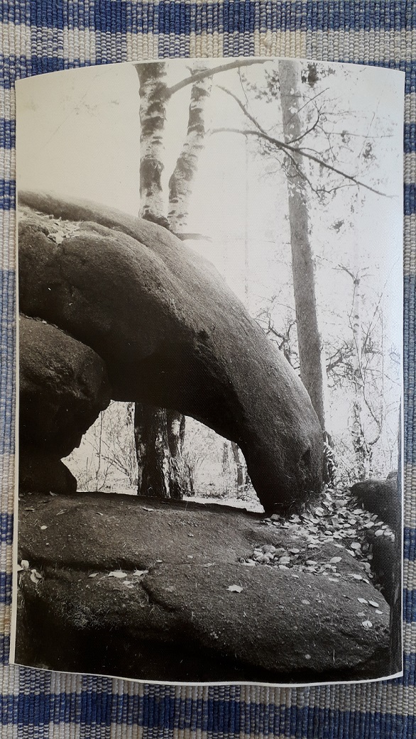

Рентгенами свечёная,
В Атлантике мочёная,
Плёнка Ilford
Ломиком верчёная.
Туда: Екб - Москва - Франкфурт - Париж - Барселона - Кито - Гуаякиль.
Обратно: Гуаякиль - Амстердам - Барселона - Франкфурт - Москва - Екб. Фотокамера с плёнкой в ручной клади.
Экспонирована - ноябрь 2019, проявлена - июль 2020. Хранение в штатном контейнере в ящике письменного стола.
Проявка: Д-76, 1+0,5, Т=20С, 10 минут. Деионизированная вода.
Печать: Славич - Унибром 160. УПА-725, Вега-11У, f=5,6, выдержка 1 - 2 - 3сек, СТ-1, деионизированная вода, Т=20С.
Экспозиционных проб при печати не делал.
Отдельная благодарность Марии за оказанную фотографическую заботу.
ломо.jpg [ 287.12 КБ | Просмотров: 7920 ]

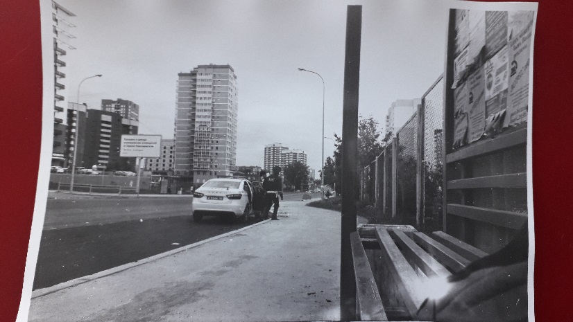

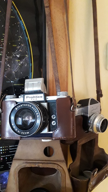

А вот этот кадр, запечатливший наряд ДПС при исполнении, наполовину заслуга шахтного видоискателя Praktica FX 2 - рождественского подарка, привезённого Марией из самого сердца Carl Zeiss - из Йены. Изображая из себя субъекта, всецело занятого починкой примуса, успел сделать два кадра, абсолютно не привлекая к себе никакого внимания, располагаясь от эпицентра событий буквально в десяти метрах.
Плёнка Ilford PAN 100, 1/200, f=11. Д-76, 1+0,5, Т=20С, 10 минут. Славич-Унибром БП 160, СТ-1. УПА-725, Вега-11У.
