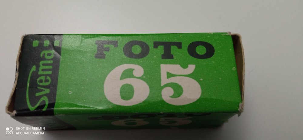

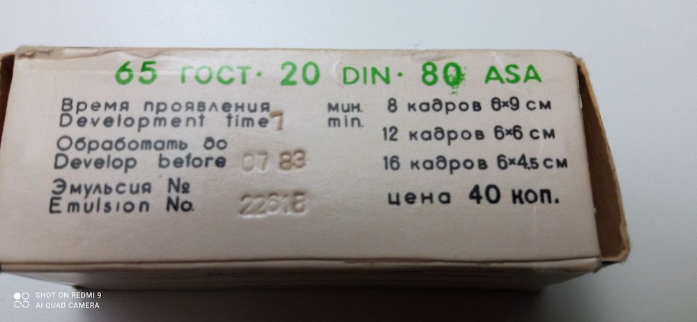

Недавно делал тоже самое, с пленкой до 83 г и Киевом-60
Но, я там промахнулся с экспонометрией, которую брал со смартфона, а нужно было примерно на 1,5 стопа занизить для пленки
У меня получилось, что рабочее ИСО в итоге около 8
Проявлял в Д-76 стоке.

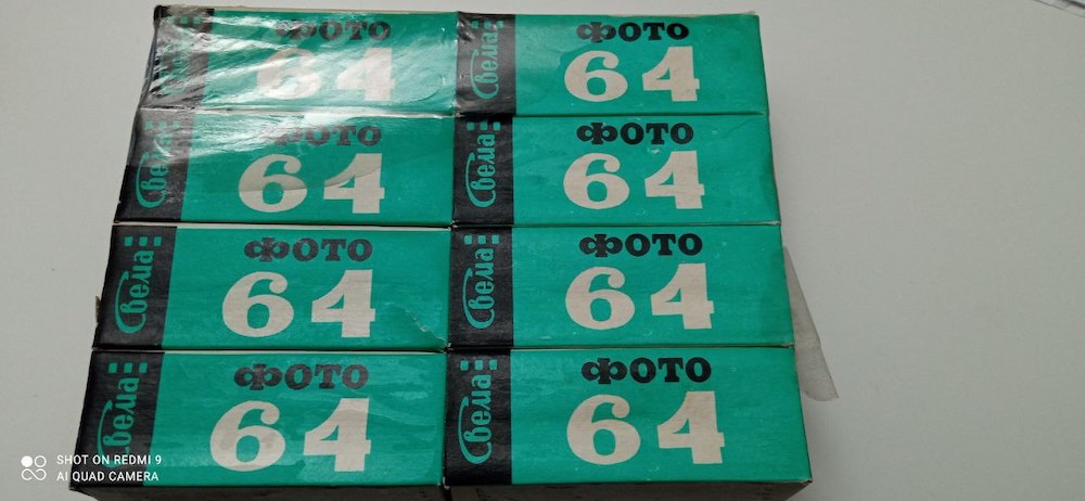

Fotach писал(а):
Тоже Свема?
Да, вот такая.
Есть еще начатый блок непонятной Свемы, но она мертвая. Ракорд приклеился к пленке, видимо хранили "как надо" :hihi:
Свема120_1.jpg [ 54.2 КБ | Просмотров: 16263 ]
Свема120_2.jpg [ 58.81 КБ | Просмотров: 16263 ]
Свема120_3.jpg [ 81.32 КБ | Просмотров: 16263 ]

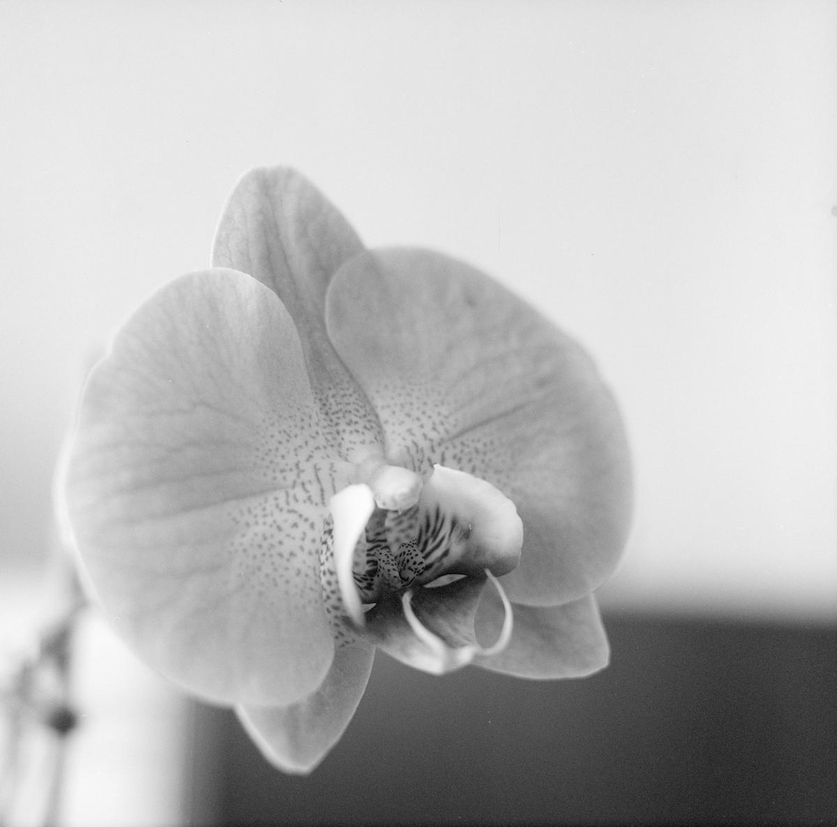

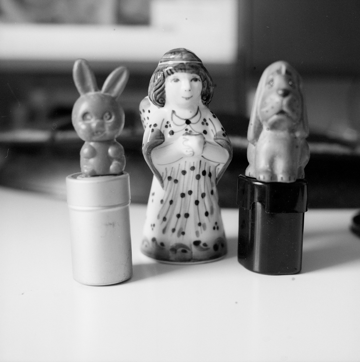

Если верить отснятой серой шкале, то снимать можно вообще по номиналу, как ISO 80. Но и как ISO 20 выходит неплохо (собственно два приложенных кадра сделаны как ISO 20, потому что были большие сомнения насчёт реальной чувствительности)
Комментарий к файлу: ISO 20
12_r.jpg [ 517.12 КБ | Просмотров: 15440 ]
08_r.jpg [ 500.74 КБ | Просмотров: 15440 ]
