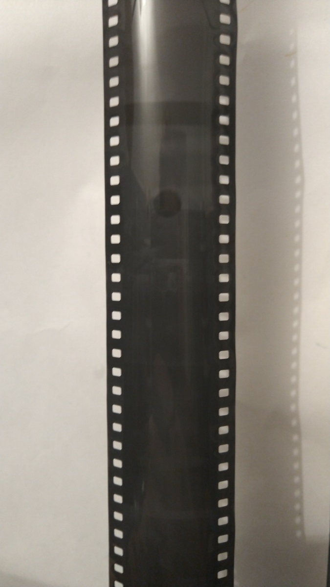

Прошу совета. Проявляю просроченную пленку, чувствительность неизвестна, одна из пленок точно Тасма, возможно 130-ая, проблема в следующем: при проявке в Родинале 1+50 при температуре 16 град время проявки первой пленки взял 5:45 и добавил пару капель Silberra Antifog (йодистый калий, бензотриазол, вода дист.) - пленка получилась практически черная, изображения еле заметны, вторую проявлял по времени меньше - 3:45, пленка аналогично первой получилась черная, и картинки также практически не заметны. Осталось две пленки, хотелось бы проявить их несколько лучшим образом. Пленки не мои, поэтому резать и делать контрольки возможности особо нет. Подскажите, пожалуйста, что я делаю не так и какие параметры лучше взять/вы бы взяли. Спасибо.

А Родинал вроде не применяют для решения этих задач. Я тоже протестил Тасму 125 в нём, ничего не получилось.

Похоже пленка хранилась в плохих условиях - поэтому вуаль. Нужно увеличить концентрацию родинала в проявителе (1+25 или даже 1+10) с увеличенной добавкой антивуалента. Время проявки соответственно сократить, лучше еще понизить температуру готового проявителя градусов до 12. Тренироваться лучше все-таки на коротком отрезке. Его в бачок и залить проявителем на 1/3 пленки. Проявлять одну минуту. Вращать спираль постоянно но аккуратно, чтобы проявитель не расплескался. Потом долить проявителя на 1/3 и проявлять еще минуту, потом влить весь проявитель чтобы покрыть всю пленку и проявлять еще 1.5-2 минуты. Потом быстро слить и в стоп. После фиксирования смотрим напросвет отрезок пленки с тремя полосками и анализируем результат. Можно еще сюда скан запостить.
UPD перепутал время. После первой заливки проявлять 1 мин. После второй - тоже 1 мин. А вот после третьей - 1.5-2 мин. Тогда получим три полоски: самая светлая проявлена 1.5-2 мин., более темная - на минуту дольше, самая темная - еще на минуту дольше.

Да, правильно советует vladsh, так вы определите время проявки вуали.
Это будет максимальное время проявки в вашем случае, и отталкиваясь отсюда, уже выявлять остаточную чувствительность.

Похоже пленка хранилась в плохих условиях - поэтому вуаль. Нужно увеличить концентрацию родинала в проявителе (1+25 или даже 1+10) с увеличенной добавкой антивуалента. Время проявки соответственно сократить, лучше еще понизить температуру готового проявителя градусов до 12. Тренироваться лучше все-таки на коротком отрезке. Его в бачок и залить проявителем на 1/3 пленки. Проявлять 1.5-2 минуты. Вращать постоянно но аккуратно, чтобы проявитель не расплескался. Через минуту долить еще на 1/3 и повторить иттерацию, потом через минуту влить весь проявитель чтобы покрыть всю пленку и проявлять еще минуту. Потом быстро слить и в стоп. После фиксирования смотрим напросвет отрезок пленки с тремя полосками и анализируем результат. Можно еще сюда скан запостить.

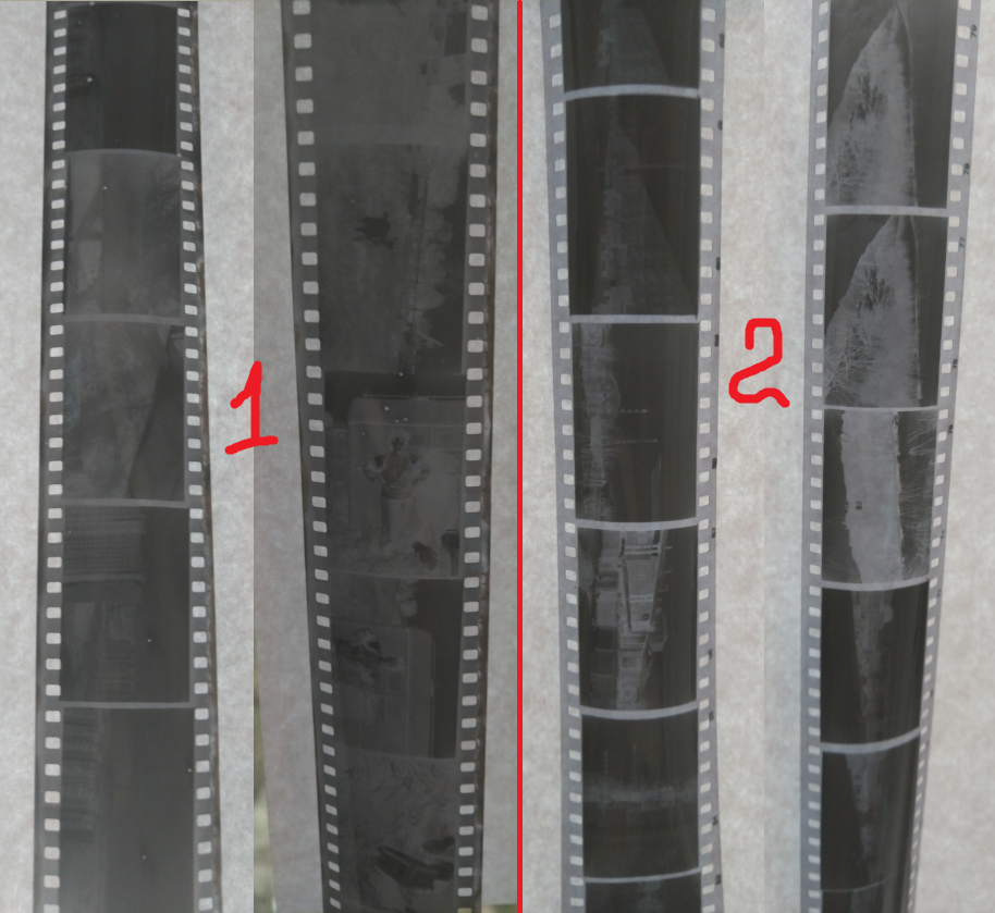

Решил поделиться своими результатами, проявив оставшиеся две пленки. На этот раз решил отойти от Родинала и взял сток D-76. Одна из них, как я и говорил, оказалась Тасмой (2). Первая пленка оказалась без маркировок, проявилась не очень хорошо, мутная подложка, наверно стоило взять время чуть побольше. Время проявления 5:00, T=20°С. Вторая же напротив проявилась очень хорошо, подложка абсолютно прозрачная. Время проявления 7:30 (с учетом того, что я проявлял ее второй, в свежем D-76 было бы 6:30), T=18,5°С. Обе пленки были отсняты в начале 90-х годов. Возможно кому-нибудь эта информация окажется полезной.

Первая ваша пленка вуалирована, не нужно ее проявлять дольше. Наоборот меньше проявляйте. Сыпаните в ваш несколько раз использовааный Д-76 (который набрался бромидов от прошлых проявок) кальцинированной соды и попробуйте проявить меньшее время, чтобы уменьшить вуаль.

Сообщения: 139
Понял, в следующий раз попробую так сделать, сейчас уже пленка кончилась :D

В следующий раз уже будет другая пленка, другая вуаль, другие условия проявки и соответственно экспозамер.
