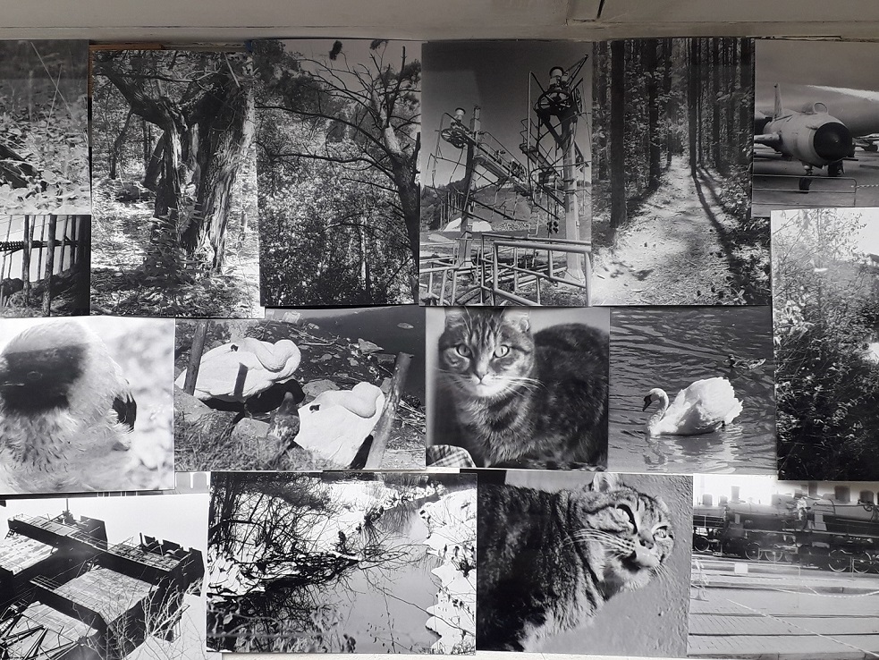

СообщениеДобавлено: 05 авг 2024, 09:20  Заголовок сообщения:
Ильфорд дельта 400 из Пентакса КМ.
Тут на мой взгляд, как вы уже подметили, просто вуаль на просрочке от неправильного хранения.
Вообще для Дельты Д-76 не лучший проявитель.
А для просрочки, долгопростоявший Д-76, вообще убийца. У Д-76 со временем растет активность и способность выявления вуали.
Кажись только в фирменном Д-76, который идет в пакетах от Кодака, более менее решили эту проблему, но актуальный его состав ни где не опубликован. Все вариации, что есть в сети на тему современного Д-76, не больше, чем домыслы или догадки.
Кодак сам признавал, что уже несколько раз за время производства менял состав.
СообщениеДобавлено: 05 авг 2024, 09:57  Заголовок сообщения:
Сообщения: 1696
Большое спасибо, Макар, за интересную и полезную информацию. На фото одного кадра с кошкой - новый Ильфорд ПАН 100 до 2025 года с этим же Д-76. Очень сильная вуаль. Намешал Кодак Д-76. Попробую с ним. Может плёнка и не так сильно виновата.

С новозамешанным Кодак Д-76 та же история - непомерная вуаль.
СообщениеДобавлено: 09 авг 2024, 14:43  Заголовок сообщения:
Вы снова ту же пленку пробовали?
С Тип-42 вроде выяснили, что это засвет.
Надо разобраться с пленкой от Илфорда.
Может она засвечена рентгеном, неизвестно ведь как она добиралась сюда.
Как я и говорил, проявитель тут скорее всего не при делах.
Осталось только попробовать другой проявитель, для успокоения совести, но я не думаю, что результат будет другой.
СообщениеДобавлено: 09 авг 2024, 15:04  Заголовок сообщения:
Сообщения: 1696
Да. Ту же плёнку с другим проявителем, но с тем же фиксажом. Все три плёнки Ильфорда добирались из Дубая. Куплены были в отделе фототоваров супермаркета. Думаю, что были засвечены при контроле багажа. Тасма покупалась в Екб. в фотомагазине Метенкова.
Первый раз попал на такое.
СообщениеДобавлено: 10 авг 2024, 07:48  Заголовок сообщения:
Чтоб получить вуаль от фиксажа, он должен фиксировать как обычная вода, то есть ни как.
То есть если вы достали на свету неотфиксированную пленку, то в эмульсии остался активный проявитель и галогениды не перешли в растворимые соединения серебра, тогда пленка, во-первых будет с непрозрачной, как бы молочной, подложкой, а во-вторых она начнёт темнеть на ваших глазах, то есть пойдёт дальнейшая проявка остатками проявителя в набухшей эмульсии.
А если фиксаж дохлый, но ещё хоть как-то фиксирует, то проблемы вы получите только при хранении, а сначала всё будет выглядеть вполне нормально.
Поэтому, когда вы сделали свежий фиксаж, бросьте в него кусочек пленки и запомните время его полного осветления (обычно это 20-30 сек), и так каждый раз перед фиксированием, когда время осветления увеличится более чем в два раза, то есть будет больше минуты, можно считать, что фиксаж сдох.
СообщениеДобавлено: 10 авг 2024, 08:54  Заголовок сообщения:
Сообщения: 1696
Макар, спасибо за пояснения. Фиксаж старый, в смысле, что упаковка нераспечатанная долго хранилась, но я его проверял: непроявленная плёнка была прозрачна, как слеза младенца.
Если плёнка до 2025 года, то как нужно над ней издеваться при хранении, чтоб была такая вуаль?
СообщениеДобавлено: 10 авг 2024, 09:58  Заголовок сообщения:
Сообщения: 4313
У вас кусочек пленки за последними кадрами, что в канистре остаётся на катушке, и должен быть весь прозрачным, тоже с вуалью?
СообщениеДобавлено: 10 авг 2024, 12:12  Заголовок сообщения:
Сообщения: 1696
Весь моток плёнки, что вставлен в спираль бачка - весь в вуали. Выше приведены фото трёх проявленных плёнок и одиночного кадра с новой дубайской катушки. На одиночном кадре проэкспонировалось хорошо, но участок с перфорацией почему-то матовый. Должен же быть прозрачный.
СообщениеДобавлено: 10 авг 2024, 17:37  Заголовок сообщения:
У меня сейчас проходит незапланированный эксперимент :D
Всё лето в машине со мной камера с заряженной пленкой Илфорд, я её из машины вынимаю только кадр сделать, лето в этом году у нас жаркое пару раз до +37, а за +30 так и не счесть. Соответственно в машине температура градусов до +50 может подниматься.
Посмотрим что получится.
СообщениеДобавлено: 21 авг 2024, 11:25  Заголовок сообщения:
Сообщения: 1696
Фотошоп вкупе со сканером сотворили чудеса. Не фонтан, как говорится, но и не так плохо.

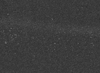

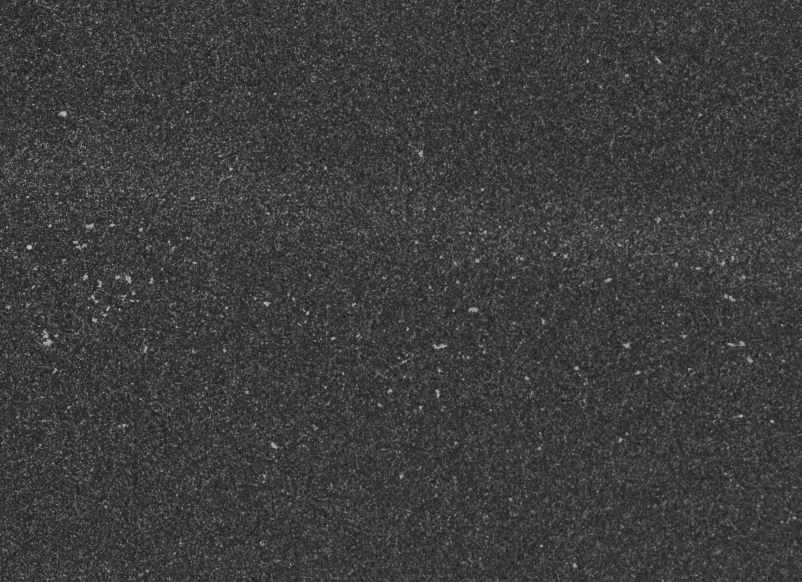

Дефекты в начале и в конце плёнки, иногда посередине. Проблема присутствует как на чб, так и в цвете. Не уходят никак. Что было сделано:
− почищены спирали и сами бачки. это не сажа
− поменян дистиллят. не помогло
− полностью изменена вся химия (куплен отдельно набор от фотохимиков). не помогло
− изменено географическое расположение проявки. не помогло
− свежеприготовленные растворы были профильтрованы через фильтры − не помогло
Обработка плёнки: стандартно, далее смачиватель Foma Fotonal. Также, был попробован другой смачиватель, не помогло.
Дефекты остаются, в той или иной степени. Да, их стало чуть меньше после фильтрации, после замены дистиллята (использовал ашановский, заказал с озона ойлрайт), но можно сказать, что не помогает ничего.
Проблема присутствует примерно с июля 2024. Летом всё было нормально. Что изменилось − непонятно.
У меня закончились логичные теории, остались странные теории. Может ли пластик бутылок влиять? Пластик стаканов для химии?
На первый взгляд похоже, что может, какая-то химия не растворилась до конца, но почему тогда после полной смены химии дефекты остаются?
Это не похоже на обычную пыль. Форма дефектов либо просто точки, либо какие-то «ватные» края. Иногда какие-то волоски, но это можно списать на витающие в воздухе штуки.
Дефекты имеют характер скоплений, которые следуют направлению слабых разводов после сушки, а также рандомно по всей площади, но реже.
В наличии два сканера: оба показывают дефекты.
Я в тупике, помогите
Screenshot_6.png [ 466.27 КБ | Просмотров: 3211 ]
Сайт-портфолио
СообщениеДобавлено: 27 янв 2025, 08:18  Заголовок сообщения:
Сообщения: 337
Откуда: München
ну чисто для исключения указанного предположения, можно купить фильтровальную бумагу и пропустить раствор через неё.
А так - может плёнка неудачная? попробуйте другую марку / партию.
СообщениеДобавлено: 27 янв 2025, 11:56  Заголовок сообщения:
Сообщения: 7332
Промойте хорошенько прищепку, которой подвешиваете плёнку для сушки. Я сталкивался с таким эффектом. Тоже много чего перепробовал, пока не нашел банальную причину ))
СообщениеДобавлено: 27 янв 2025, 17:35  Заголовок сообщения:
Сообщения: 10824
Я, кстати, сделал вешалку с двумя крючками из куска проволоки и подвешиваю пленку сушиться, цепляя этими крючками за дырочки перфорации, так что контакта с пленкой вообще нет
СообщениеДобавлено: 27 янв 2025, 22:12  Заголовок сообщения:
Сообщения: 235
Откуда: Kazan
Фильтрованная бумага уже есть, и через неё растворы пропускались. Дефекты на самых разных плёнках
Вот это интересное предположение, спасибо, попробую
И это попробую, спасибо
