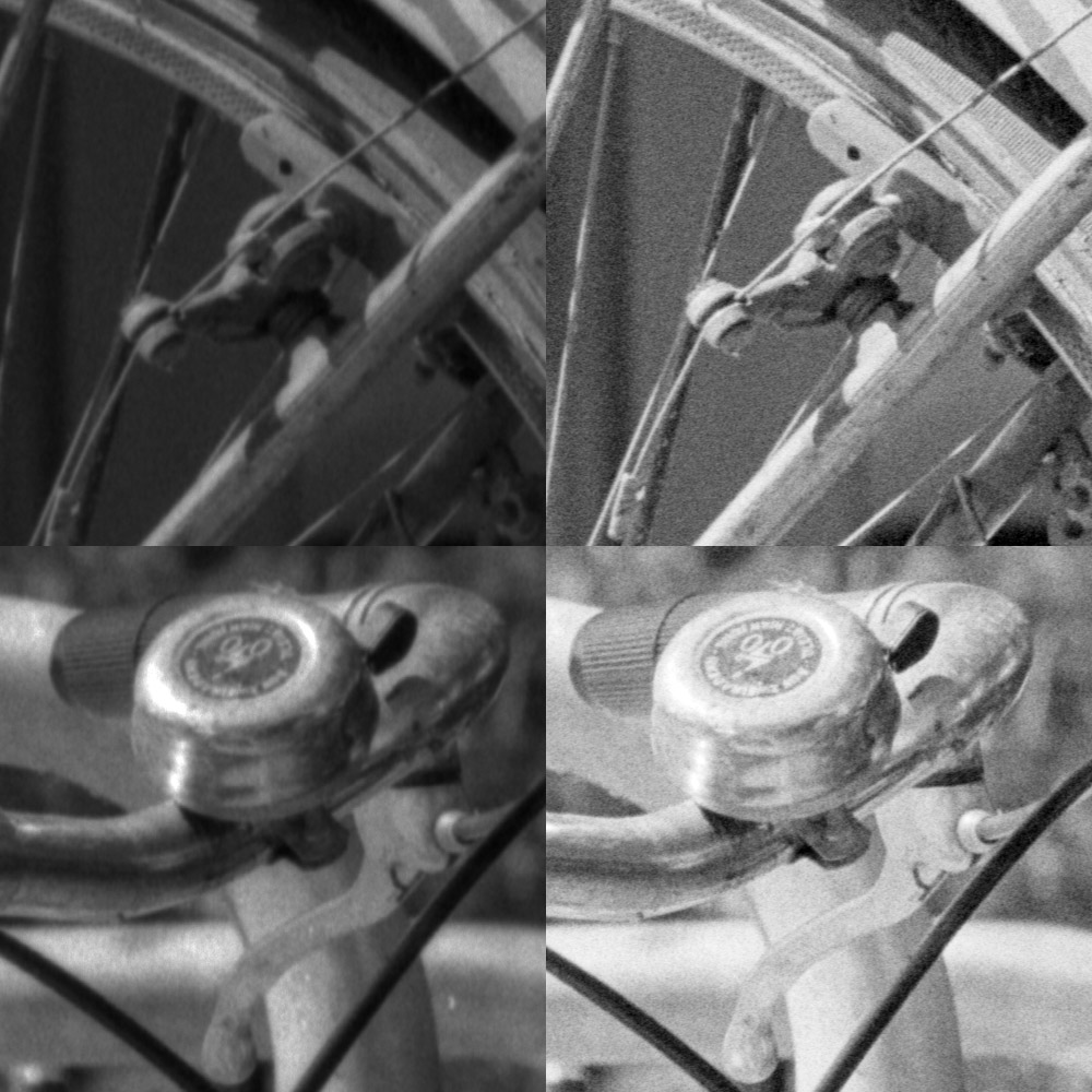

Слева - Эпсон, справа - Никон.

Не это уже признаный всеми факт - что на планшетниках выше 2400 dpi выжать практически не возможно. Надписи 9600 dpi и выше на них просто маркетинговый ход -)
И что с 35 мм с них печатать - это просто извращение какое-то .....
В общем назначение их - для И-нета и предочтительно ЧБ ( цветное там обрабатывать - но просто очень сложно ! ) и как большая лупа для предпросмотра пред ручной печатью - негатив просто смотрится хуже -)
