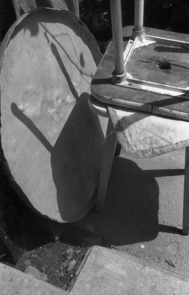

Вряд ли можно посоветовать что-то вразумительное. Результат крайне не предсказуем. Проявлял ЦО 65 по чб,негатив получился очень темный. Чуть позже покажу пример.

Не знаю.Это все на грани экспериментов.Я проявлял пирокатом 1+1+100 14 мин. Вот пример: http://rangefinder.ru/glr/showphoto.php?photo=25611&cat=629
