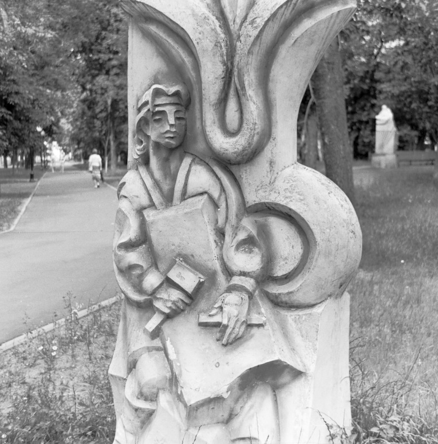

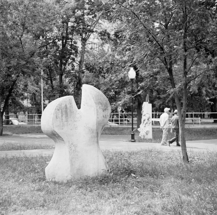

Что-то я не понимаю юмора с проработкой неба на этой плёнке.
Вот два фото с одной и того же ролика.
img081010 by Андрей Чемякин, on Flickr
img081002 by Андрей Чемякин, on Flickr
В принципе, как дешёвая плёнка, она меня устраивает.
Но, почему на ней небо всегда получается с таким вот "зерном"?
Остальное же, вроде, всё нормально?
А вот небо всегда такое. Во всех проявителях.
yours sincerely, Andre.
СообщениеДобавлено: 15 июл 2016, 10:34  Заголовок сообщения:
Сканы, сканы, сканы...
При печати с молочным стеклом этого нет, с "точкой", возможно, будет.
Обратите внимание, с хорошим увеличением, на межкадровые поля, подозрения на основу.
Кстати, "московская" авифота с надписями на полях и чуток пожёсчее "Аструмовской". "Аструмовская" совсем без надписев.
