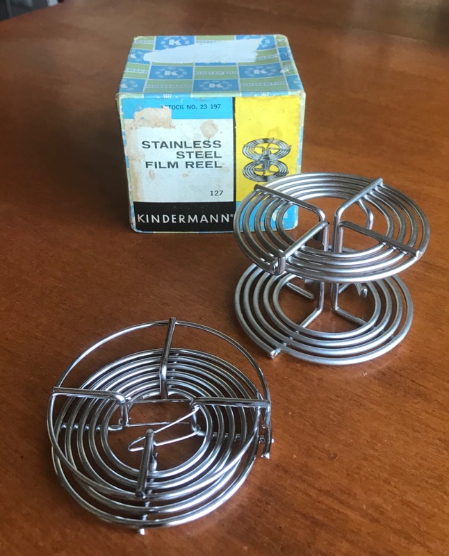

Все, пластиковые бачки не нужны. Закрыл практически все форматы (кроме минокса и 21 мм) железными бачками. Спирали на 16мм и 127 пленку.
9EBFAA08-170A-4168-9F99-599C99C07C6F.jpeg [ 158.69 КБ | Просмотров: 5569 ]
