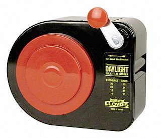

Сообщения: 5709
давно пользуюсь LEGACY Legacypro Lloyd: 35mm Filmlader.
брал новый за 49,90 EUR, вроде-бы не дорого.
удобно, доволен.
