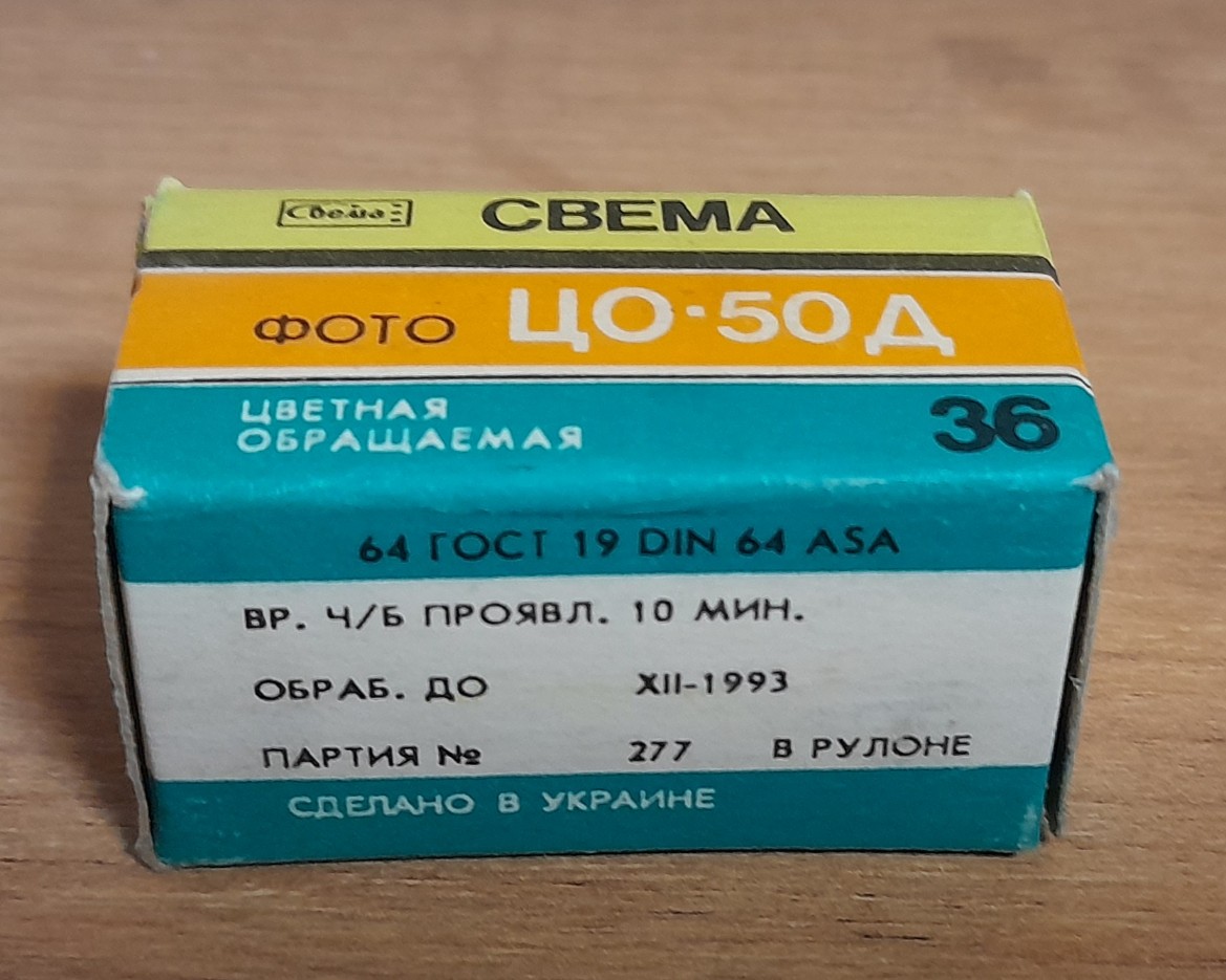

цветные негативные и обращаемые в дизайне, подобном вот такому
Оно?(пикрил)
Вообще, мне свемовские цвета нравятся, вовсе не дичь. Жаль, что свема отъехала, но хоть orwo собирается возобновить выпуск. А что за fomos?
20210119_180651_copy_1169x935.jpg [ 179.66 КБ | Просмотров: 13344 ]

Оно, но именно эта ЦО-50д вроде еще из старых, на новых были указания на соответствующие процессы. Были более свежие свемовские наработки. Fomos - торговая марка НИИ Химфотопроекта.
