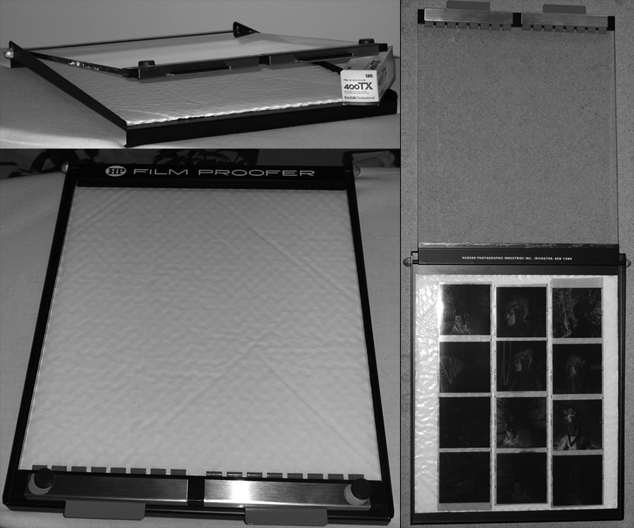

+1 Сам сейчас увлекся этим форматом, но есть только Фотокор и Bergheil с Гелиаром и жду KW Patent Etui. А как устроен контактный станок?

Maxx2 Я Bergheil свой выгулять и хочу. Залежался он на полке. Заодно дагор 165мм попробую.
Контактный станок - промышленный, деревянный. Внизу лампы, негатив придавливаете к стеклу крышкой. Я на нём контакты себе печатаю от 35мм до 30х40 позволяет. Могу сфотографировать.

Контактный станок у меня был из тумбочки типа тех что в больницах при кроватях и в других казеных учреждениях. В столешницу врезано стекло и сделана сверху прижимная доска на петлях. В ящике под столешницей вырезано окно для матового стекла и фильтров. Из тумбочки перегородка выкинута и внизу закреплены четыре лампы.
Сейчас пользуюсь заводской импортной железкой с прижимным стеклом, освещая под увеличителем.
