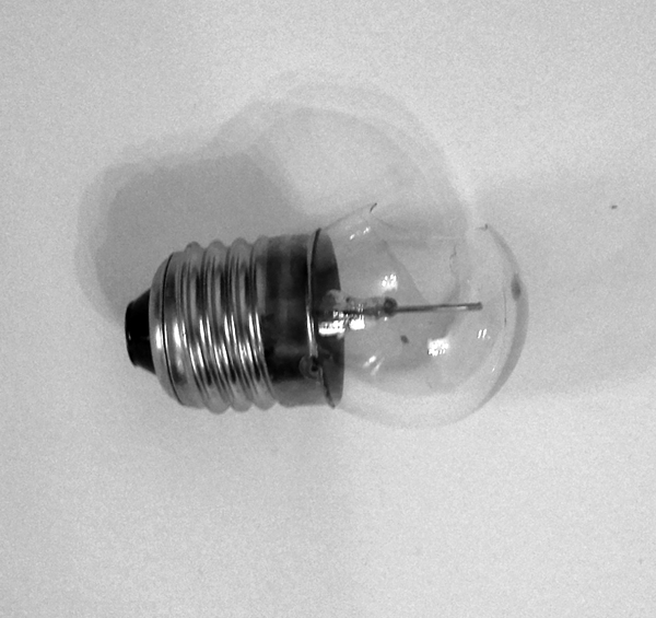

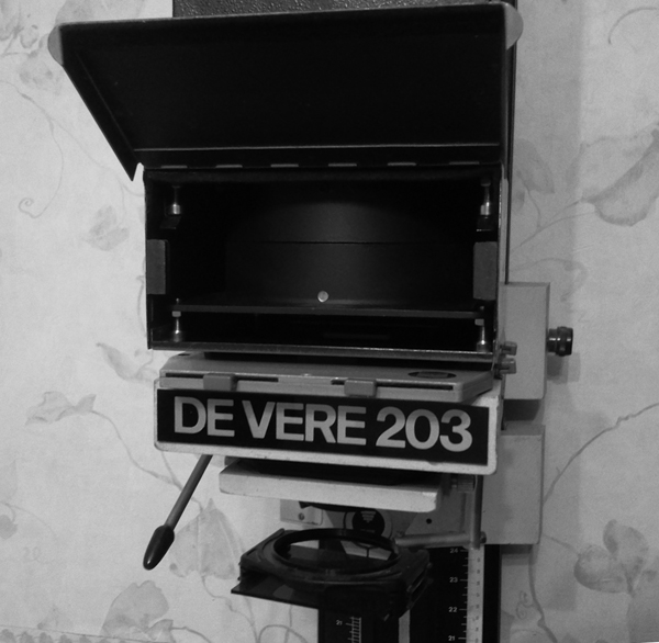

Это собственно иллюстрации к сведению хода луча (мне пришлось поднимать оба конденсора до упора) и сама фирменная лампочка (лампа убита, фитилек был 3-4мм как в галогенках). Лампы из стоп сигнала тоже имеют сферу, там Вт совсем мало) У меня на 48вт среднее время 100 секунд на 50х60см.
лампа made in Germany 48w 6v, если кто такую в европе встречал дайте знать. у меня последняя стоит. У Devere на нее ценник запредельный был.
