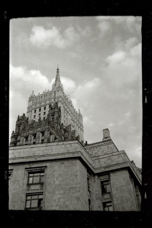

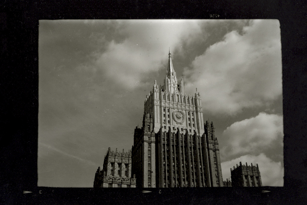

Первые собственноручные отпечатки после перерыва белее 20 лет
Отличные карточки получились!
СообщениеДобавлено: 15 июн 2019, 19:15  Заголовок сообщения:
Спасибо :)
Понял, что надо проявлять мягче по контрасту. Не лезут в ДД бумаги мои негативы :(
А ведь и бумага не контрастная: Нормальная №2.
Либо искать способы снижения контраста бумаги при печати/проявке. А это вроде как не очень просто.
То есть все мои пуш процессы идут лесом, видимо плёнку отснятую выше номинала, я вообще фиг пропечатаю. А ведь я люблю поснимать 400 как 800-1600.
Под скан это идёт хорошо, а вот под печать... :x
Вот сканы этих же кадров, для сканера ни каких проблем, можно даже ещё контраста подкинуть.
СообщениеДобавлено: 15 июн 2019, 19:32  Заголовок сообщения:
Сообщения: 3587
Спасибо :)
Не могу утверждать точно, не знаю, как сейчас бумага идет по номерам, в последнее время печатаю очень и очень редко. Раньше нормальная бумага была №3. А №2 это была мягкая. Если упрощенно, то нормальная бумага это под "нормальный" негатив. Если негатив был более темный, печатали на бумаге на №2, если негатив светлее "нормального", бумагу берем контрастную - №4. Если уж совсем прозрачная пленка, бумагу брали особо контрастную - №5. Вот тогда все в ДД вписывается. Ну это уж совсем простой подход, но тем не менее работает.

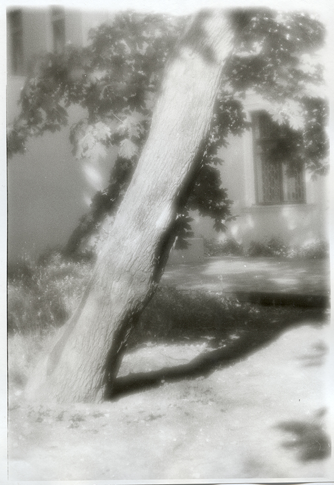

2019-06-19-0016.jpg [ 479.78 КБ | Просмотров: 9289 ]
напечатал с монокля. мне нравится.

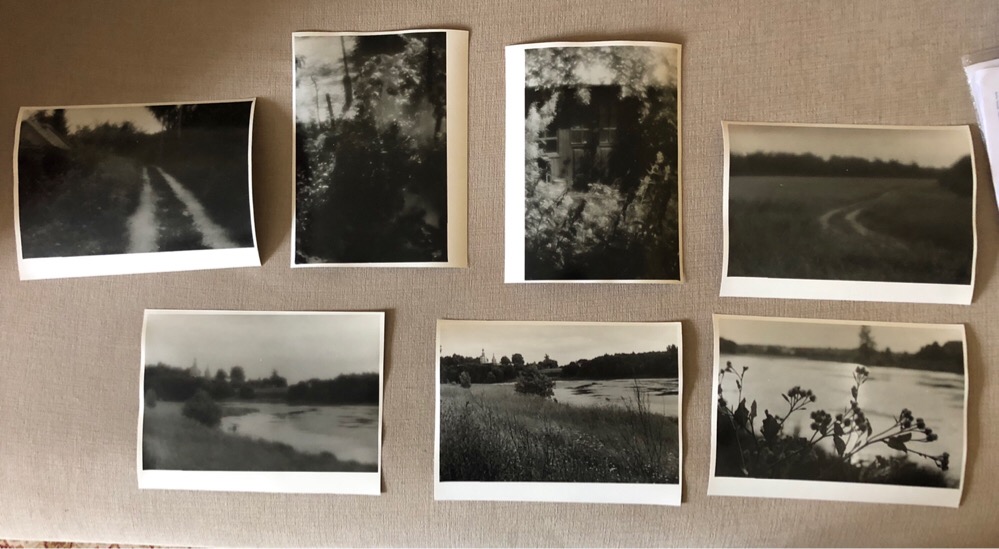

сегодня решил напечатать контакты 6х9 с Москвы-2. классный карманный формат карточек, в бумажнике носить. использовал свежий глянцевый бромпортрет.
