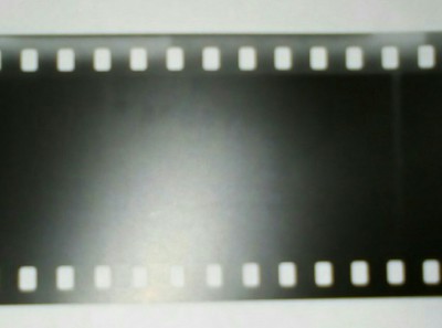

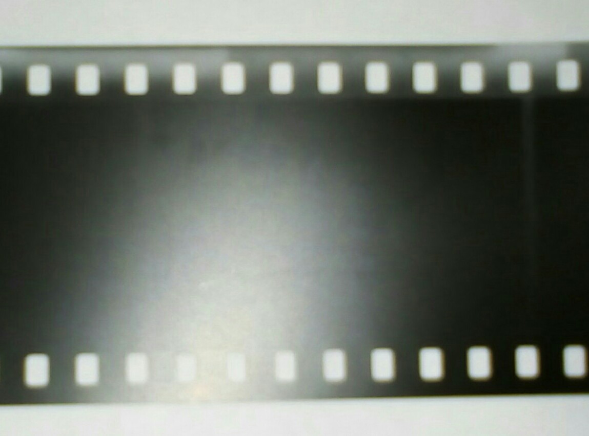

Проявил плёнку С Зенита-122. Непонятно засвечен весь низ плёнки. Сверху засветки через равные промежутки. Дефект плёнки или фотоаппарата?

СообщениеДобавлено: 15 авг 2019, 21:43  Заголовок сообщения:
Это "офигенный бонус" :) Если без шуток, то надо смотреть отрезок больший, чем во вложении.
СообщениеДобавлено: 16 авг 2019, 07:06  Заголовок сообщения:
Откуда: Йошкар-Ола
дальше все тоже - засвеченный низ и рубцы через промежутки, равные межкадровому расстоянию правее на 1 перфорацию.

СообщениеДобавлено: 16 авг 2019, 07:30  Заголовок сообщения:
Тип-д - аэрофотоплёнка, поэтому засветка первых нескольких кадров иногда случается, если заряжать пленку на свету. Если дальше также засвечено, то это уже проблемы с камерой.

СообщениеДобавлено: 16 авг 2019, 08:31  Заголовок сообщения:
Откуда: Йошкар-Ола
вся пленка. наверно камера.

Посмотрел камеру - отвернулся один винт С нижней крышки. Крышка шаталась. Возможно через неё и светило.
