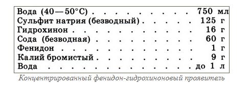

Попробуйте проявитель Видермана,
много лет пользуюсь. очень доволен!
Концентрат разбавляется 1:25 - 1:50
при 22С 9-12мин (1:25)
Проявитель одноразовый - проявил - вылил! Очень удобно!
Сначала обязательно для пробы проявите кусочек своей пленки!
Сульфит Na б.в. 125г
Гидрохинон 16г
Na углекислый б.в. 60г
Калий бромистый 9г
Фенидон 1г
Вода до 1000 мл
Развожу 1 л, разливаю по пластиковым бутылочкам небольшим, обязательно выдавливать воздух.
Храню не в холодильнике спокойно по полгода.
Если изменился цвет раствора концентрата (примерно через 6-8 месяцев), становится чуть темнее и появляется опалесцирующая составляющая - признак, что пора менять!
Но можно поменять просто раз в полгода.
Оставшийся неиспользованный концентрат доливаю в позитивный прявитель, грамм по 50 - становится поактивнее!
Сплошная польза и восторг! Рекомендую!

Поддерживаю. Тоже постоянно пользуюсь именно этим проявителем.
Только я не знал, что он называется проявитель Видермана.
Я его нашёл давным-давно в старом рецептурном справочнике.
Разливаю по одноразовым шприцам.
