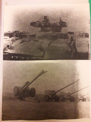

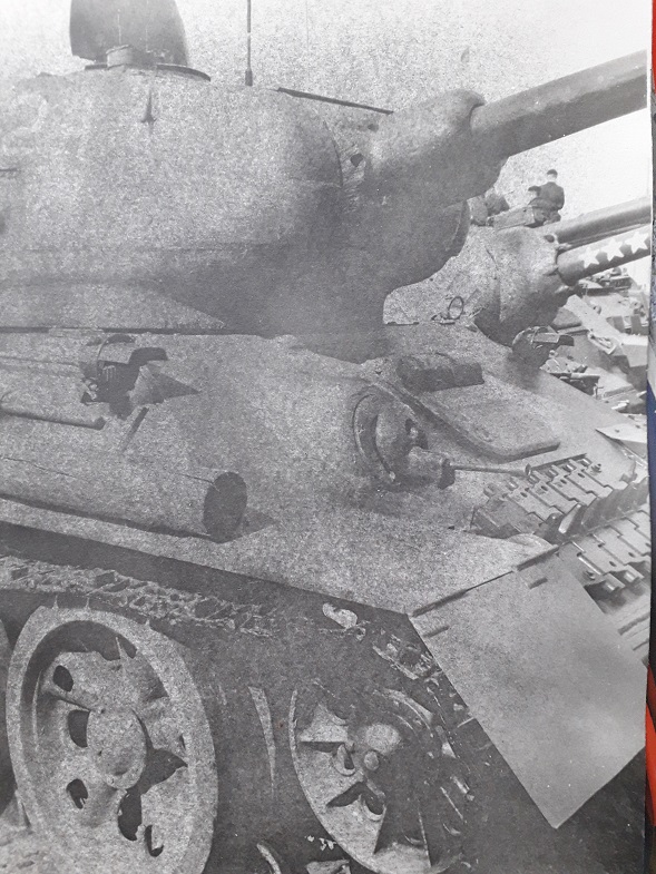

Имеется упаковка Униброма 18х24 1988 года в 200 листов. Проявляется вот так. Проявитель Ст-1. Время проявки 30 сек, температура 17,1С, время экспозиции 4 сек, диафрагма объектива ф.увел. 5.6. Края хорошие, середина листа вроде как испорчена. Обычно же края больше страдают при хранении, а тут середина. Как-то можно это исправить? Или какие другие нестандартные типы проявления использовать, вроде лита?

Имхо, тут весь отпечаток одинаково испорчен, кроме верхнего правого угла

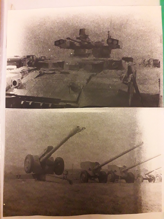

Почему только угол? Размер фотографии 12х18. Вся правая сторона листа проявилась хорошо. Это короткий край листа. Левая сторона снимка - середина листа 18х24 испорчена. Пробовал всяко. Края хорошо прорабатываются, а середина чернеет. В холодной воде получше. Вот это при температуре +20,5С

Стандартное время проявления для фотобумаг начинается от 2 минут.
В вашем случае, видно, что ни какие антивуаленты не помогут, края совсем плохие.
Так что похоже бумага протухла.
Остается только под лит её использовать.
Благодарю. Именно это я и хотел услышать в подтверждение своих сомнений в свете дальнейшего использования немерянных запасов этой бумаги. Буду осваивать лит.

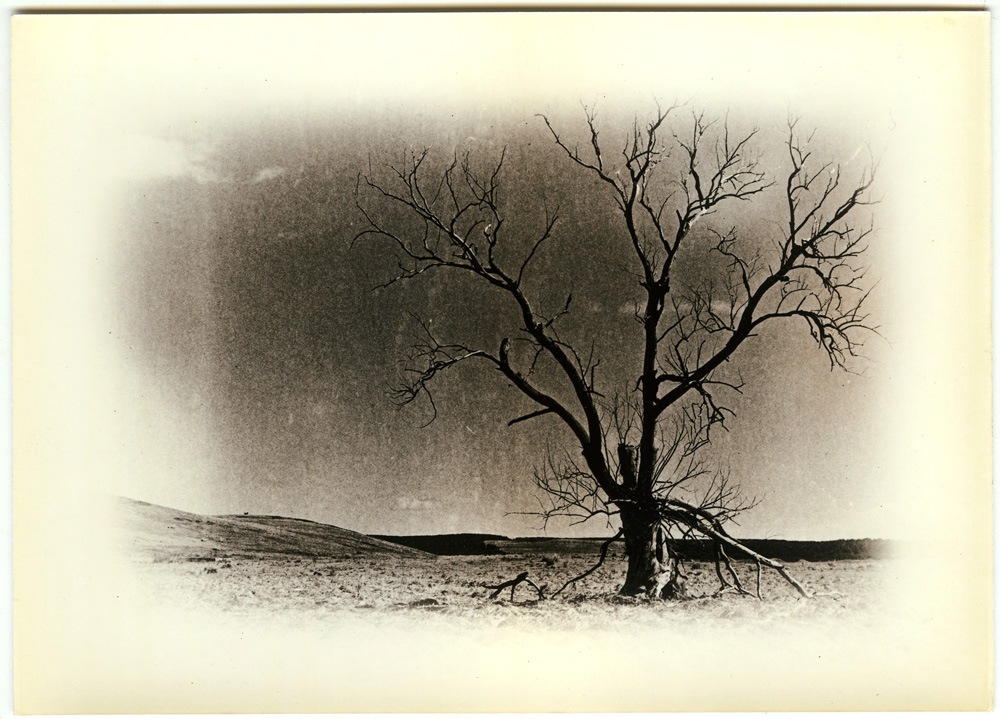

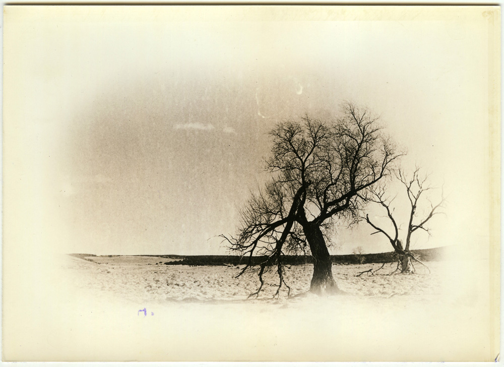

Пару лет назад мне попала бумага примерно в том же стотоянии, что и вам.
Вот что я писал и мнение моё не изменилось:
Печатал литом. Лит проявитель на параформальдегиде.
Забодяжил D-85 кодаковский.
Не заметил каких-то выдающихся свойств из-за формальдегида. В общем-то и в D-9 лит вполне нормальный получался.
При разведении 4+1+10(Н2О) раствор очень малоёмкий хватает буквально на несколько проб и пару листов 20х30см.
Потом без пополнения проявка останавливается.
В конечном итоге пришёл к выводу, что разводить более чем на 5 частей (Н2О) не стоит.
Унибром 1981 :o
Интересно на березке получается, как с виньеткой печать.
А на Унибром 1981 в Д-9 вполне можно даже полутоновые обычные изображения получать если подобрать разведение, как в обычном проявителе.
Хотя если его сунуть в СТ-1 бумага выдаёт полностью черный лист. А в лите очень даже хорошо :)
ПС. Спасибо Роману, 11-й, это он меня подогрел несколькими пачками бумажки :beer:
Виньетку специально не делал, это эмульсия на краях полностью окислилась так, что не дает вообще ни какого изображения.

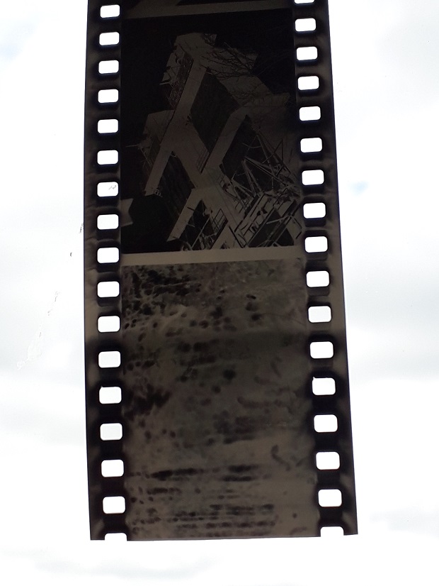

СообщениеДобавлено: 04 авг 2024, 10:16  Заголовок сообщения:
Сообщения: 1696

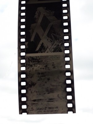

Тасма Тип-25Л, новая плёнка купленная в магазине Метенкова, впрочем, ручная намотка. В кассете был виден лоскут скотча, которым была приклеена тасма к катушке с другой плёнкой . Отснята как ISO 100, проявка Д-76 в концентрации 1+0,5, темп. 17С, время проявки 7,5мин. Фиксаж БФК 2 мин, темп. 17С. Проявитель имел порошок гидрохинона, тот, который в кульке среднего размера, светло-серого цвета.
Первый раз попал на "палёнку"?
тасма.jpg [ 109.17 КБ | Просмотров: 4432 ]
