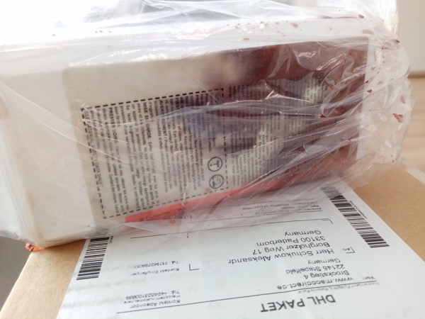

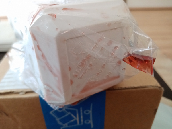

СообщениеДобавлено: 20 июн 2020, 15:58  Заголовок сообщения:
Сообщения: 5745
получил пол бутылька, расстроен.
не привык к такой халатности.
написал письмо, пусть забирают назад
закажу в fotoimpex
