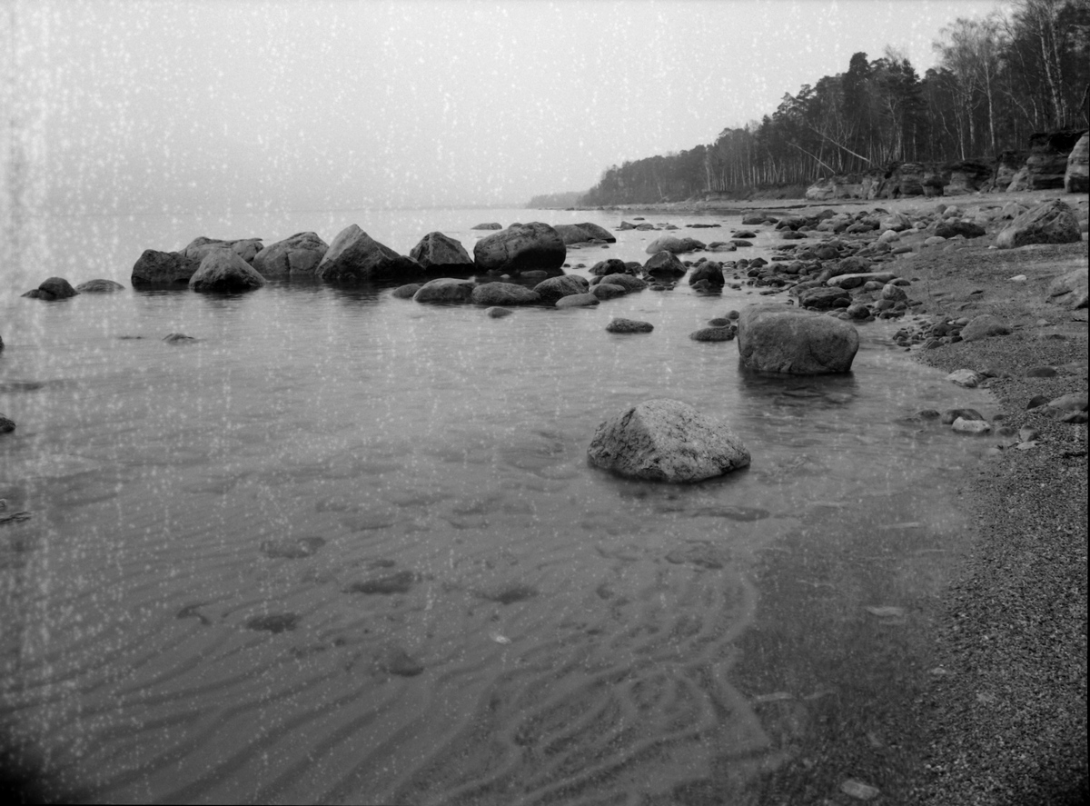

Сообщения: 158
Пленка Фома200, в НС-110 (разведение Н). По всей длине пленки такие полосы. Какие мнения, что это, дефект пленки или проявки?
СообщениеДобавлено: 10 янв 2023, 17:54  Заголовок сообщения:
Это получается вдоль всей пленки полосы?
Вы же не полукадром снимали?
Выглядит скорее как брак пленки, слишком четкий край у полосы.

По всей длине пленки такие полосы...
имеется ввиду по всей ширине плёнки?
включая перфорацию или нет?
шторный затвор?
к примеру как у зенита.
вторая шторка на длинных выдержках частенько подклинивает
или это вертикальный кадр?

Сообщения: 158
Пленка 120-я, кадры (ориентация) вертикальные, 6х7. Завтор центральный. Полосы по всей длине пленки, на всех кадрах, одинакового характера (черные точки).

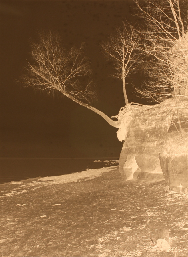

оставил пленку с двумя снятыми кадрами в аппарате почти на год. FP4. Доснял, проявил. Первые два кадра в норме, на остальных светлые пятна по всему кадру. Шедевров не было, но вот так....

Sandy Arnold писал(а):
На грибок похоже.

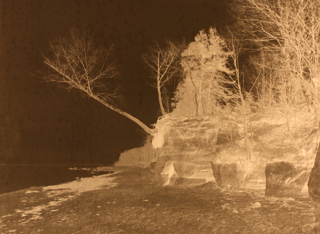

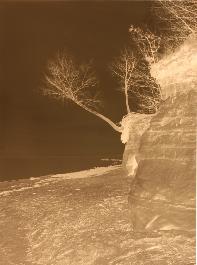

похоже. Но откуда? Камера в сумке на молнии с силика гелем. Первые два кадра, которые сняты год обратно, чистые (тоже непонятно). Третий, снятый сейчас, пятен немного (справа вверху видно). На четвертом больше, и далее хуже.
Комментарий к файлу: пятый
IMG_2172n.JPG [ 459.38 КБ | Просмотров: 4160 ]
Комментарий к файлу: четвертый
IMG_2173n.JPG [ 315.45 КБ | Просмотров: 4160 ]
