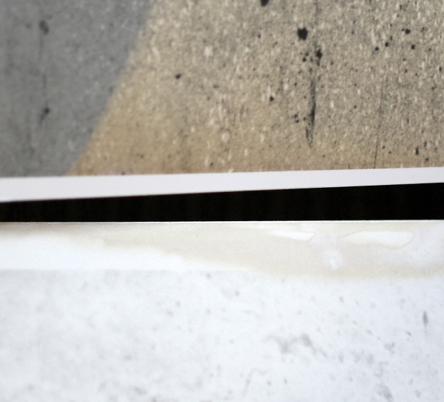

Вопрос такой:
На некоторых моих фотографиях иногда, через неделю после печати начинают появляться жёлтые или коричневые разводы. На одних вотографиях желтизна не захватывает белую рамку, и появляется на серых местах на других - наоборот, желтизна на белой рамке и немного на самом изображении. От чего это?
1.Это недофиксация? Обычно недофиксаия проявляется сразу, причём остаются розовые или серо-голубые следы, которые, если положить фотографию в фиксаж становятся либо менее выраженными, либо желтоватыми.
2.Или же всему виной влажность - вода остаётся в бумаге? И тогда, на контакте мелкодисперсного серебра, воды и воздуха образуется окись мелкодисперсная серебра, которая и даёт коричневый оттенок?
После того как я проявляю лист, я его промываю, кладу в фиксаж. Через 30 секунд я, закрыв неиспользованную пачку бумаги, включаю свет, чтобы проверить, что получилось. Далее фотографию промываю и приклеиваю к кафельной стене изображением наружу. Когда заканчиваю печатать все фотографии, я по одной их отклеиваю и кладу на старый ковёр сушиться изображением вверх.
Через несколько часов фотографии ставлю к стене или к стулу вертикально на пару часов. Потом фотографии складываю в одну пачку.

СообщениеДобавлено: 03 сен 2011, 21:50  Заголовок сообщения: детские вопросы по фотопечати
Kievlyanin, встречалось такое на некоторых отпечатках, причем остальные из партии были нормальными.
Литература по этому поводу дает только такой ответ, более менее краткий в разных изданиях:
Коричневато-желтые пятна с фиолетовым отливом-Недостаточное фиксирование. Истощен фиксаж. Слиплись отпечатки. Недостаточное время фиксирования, промывки.
Кроме замены фиксажа, советуют лучше перемешивать.
Я этот свой брак относил к неаккуратности и большому объему печати, так как в кювете с проявителем одновременно проявлялось несколько отпечатков, а в фиксаже до 15 штук. Кроме этого иногда грешил на высокую температуру глянцевателя, тоже может произойти окраска.
Если это у Вас часто, то пересмотрите режим фиксирования. Возможно рано выносите на свет. Фиксирование можно производить на свету, но после стоп-ванны.
На одном вашем отпечатке четкая граница, похоже слиплись отпечатки в кювете.
Последний раз редактировалось svk 03 сен 2011, 22:50, всего редактировалось 1 раз.

По поводу желтых пятен - если они образуются со временем при хранении, то мыли плохо. Вообще бумагу надо фиксировать минут 10-15 (хорошие результаты дает последовательное фиксирование в двух ванночках, когда в первой ванночке фиксаж умирает, то туда переливается фиксаж со второй ванночки, а во вторую заливается свежий) и мыть в проточной воде или меняемой раз в 5 минут воде где-то пол-часа минимум. Особенно касается барита. Я обычно ополаскиваю фотографию минуты две-три в проточной воде, а потом складываю их в ванной наполненной водой. После того как отпечатался и отдохнул занимаюсь сушкой. Полиэтилен лучше сутками не мочить.
