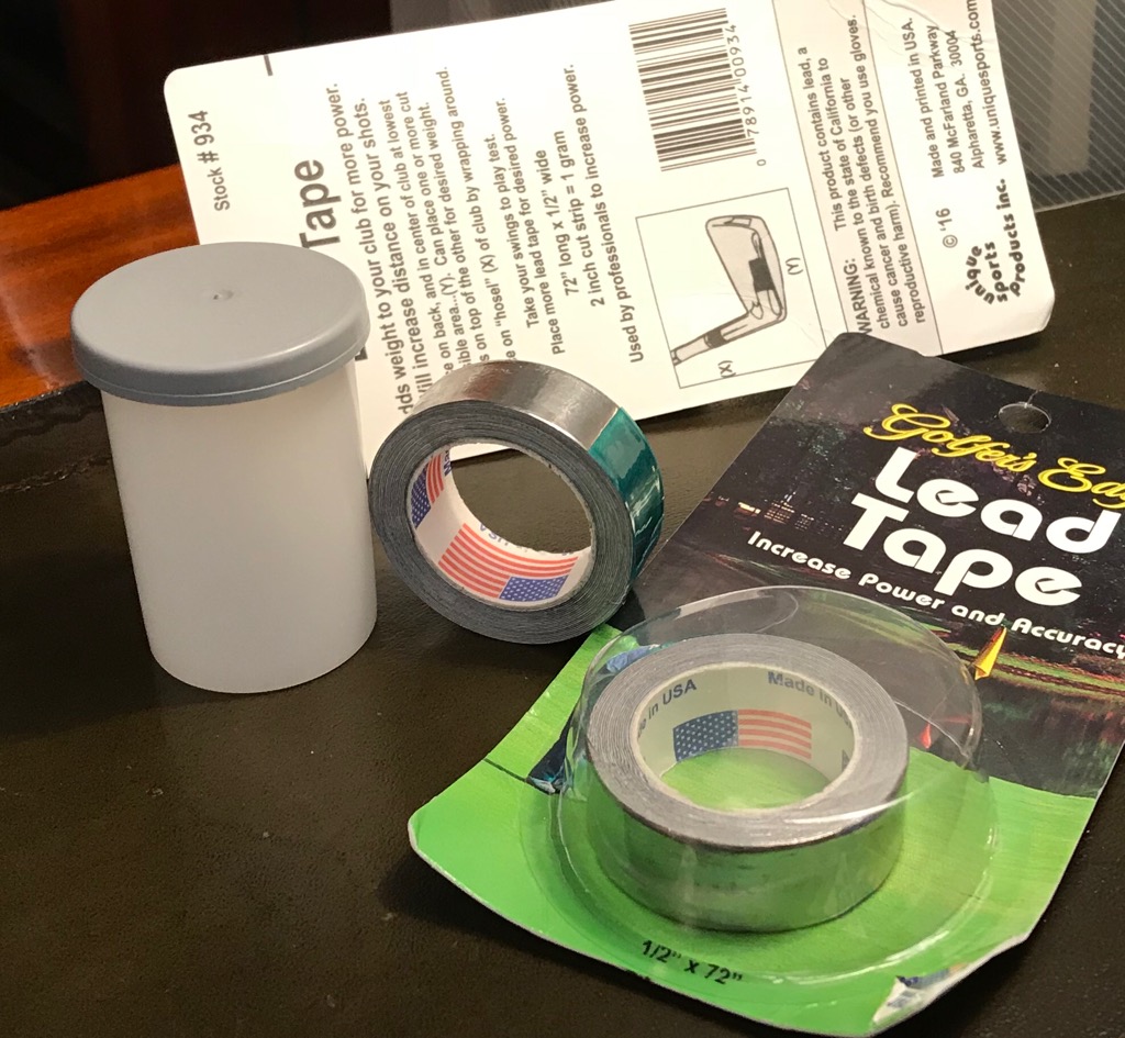

СообщениеДобавлено: 01 дек 2018, 09:15  Заголовок сообщения:
infidel_burst писал(а):
зацените, молния от джинс на пленке https://www.flickr.com/photos/aitchonet ... 9496302257
сдал пленку в багаже с вещами, летел из берлина
там же пружинка от mju
Очень показательный пример. Я почти уверен, что пленка все же засвечивается, просто оавномерно, приобретая вуаль. С современными сканерами и возможностями управлять контрастом на печати мы этого не замечаем. Да, в общем, и исследование, что я приводил, говорит о том де.
Поэтому не хочу возить пленку просто так, но ради одной-двух кассет тащить тяжелый освинцованный мешок тоже лень. Хочу сделать обычные коробочки защищенными. Вчера получил американский свинцовый скотч. Тяжеленький :). Думаю пока, как обмотать аккуратно и надежно.
Скотч вот этот. 13$ за пару плюс копеечная доставка из США (удивительно, но оказывается это можно, за 3 доллара, UPS Global, пришло на почту).

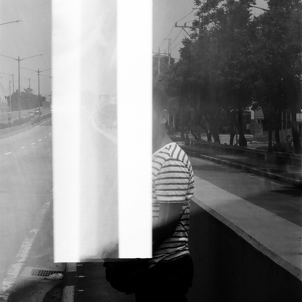

СообщениеДобавлено: 30 окт 2019, 15:28  Заголовок сообщения:
Зарегистрирован: 07 май 2012, 09:55
Сообщения: 74
Откуда: Hong Kong
Сканер в манильском метро на прошлой неделе. Со стикерами Film Safe.
Пленка Ilford Delta 100.
Со всей пленки только два соседних кадра таких.
image.jpeg [ 277.3 КБ | Просмотров: 8346 ]
