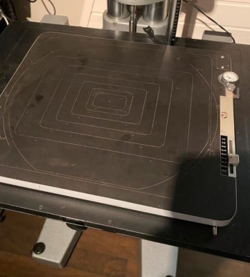

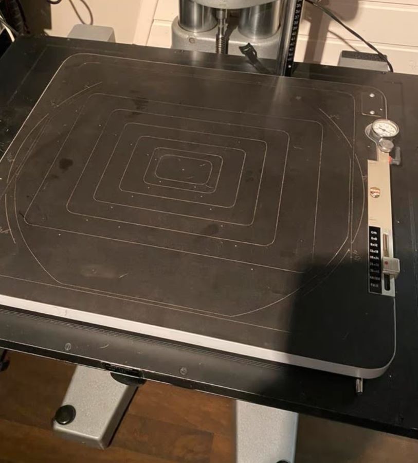

недавно видел вакуумную поверхность-рамку. В обьявлении в Роттердаме. Мощная штуковина, редкая!
1733777047027.jpg [ 72.02 КБ | Просмотров: 6494 ]
Горячими прессами китайские коллеги завалили ибеи-алиэкспрессы. Разными. Делать - дороже )
СообщениеДобавлено: 10 дек 2024, 17:36  Заголовок сообщения:
Сообщения: 4517
Откуда: Москва-Жижица
Видно, что на станине Durst. Вакуумный стол. Есть такой. Но это только для полиэтиленки. :(
СообщениеДобавлено: 10 дек 2024, 20:32  Заголовок сообщения:
Сообщения: 4348
Вакуум не прижимает не пластиковую бумагу?
СообщениеДобавлено: 11 дек 2024, 13:44  Заголовок сообщения:
Сообщения: 4517
Если только совсем ровную, а такая мне почти не попадается :(
А если будет ровная, то я и совсем ничем не прижимаю - не люблю белую рамку по краю!

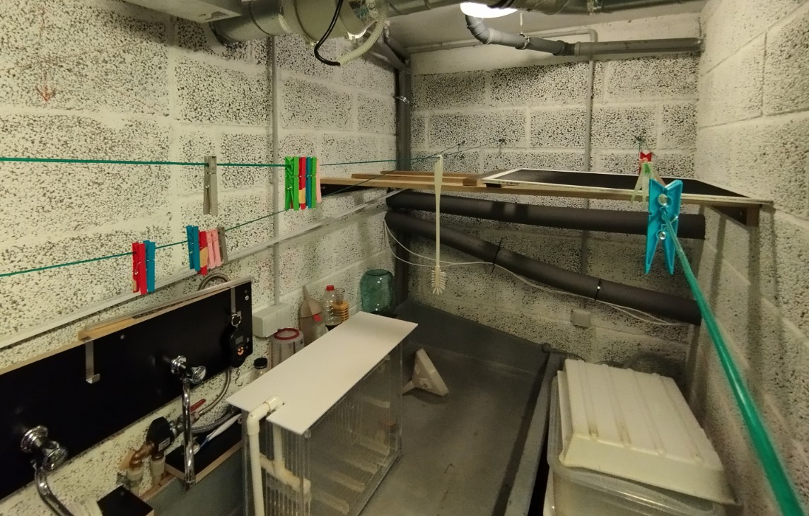

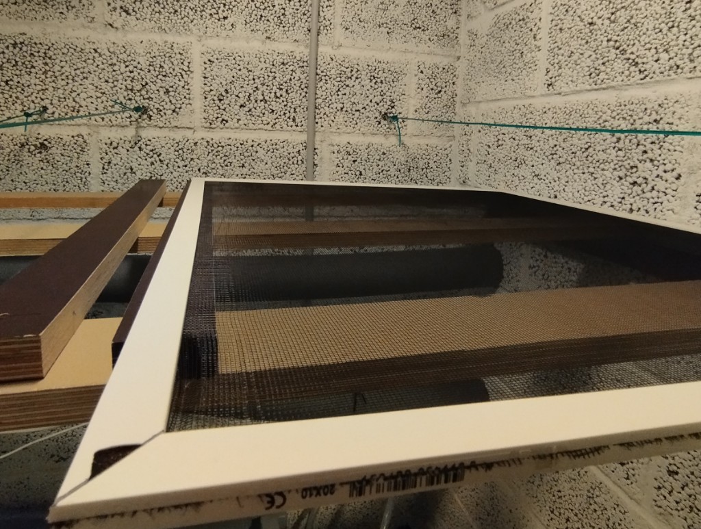

Начался сезон дождей. Сделал по этому поводу рамки-сушилки для баритовой бумаги. Нашел место в углу под потолком и направляющие для них прикрутил.
