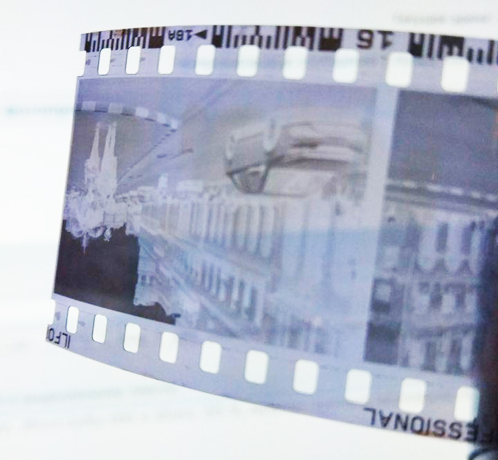

Снова здарова, проявил чужую плёнку, Ilford Delta 400 в Ilfotec DD-X, получил крупные жёлтоватые области на кадрах. Фиксаж свежий, из фотоаптеки. Фиксирование 4 минуты, как обычно для нового фиксажа. По всей плёнке такое. И что на этот раз? Недофиксирование? Половину плёнки уже на полоски разрезал, фиксировать каждую полоску и сушить слишком запарно, думаю, придётся забить, но в чём может быть проблема? В первый раз проявлял DD-X, концентрат 100 мл лежал в рюкзаке, ходил с ним по жаре, может быть, он попортился? Хотя, проявилось всё хорошо. Может быть, концентрат фиксажа испортился? Может стоит из другой бутылки для будущих проявок намешать, а эту слить? По краям плёнки кстати редко снова появились белёсые следы, опять в катушку плохо плёнка заряжается, но к этому я привык и забил, не распространяется на сам кадр и довольно редко на плёнке появляется
Только думаешь, что отладил процесс, как что-то идёт снова не так :facepalm:

СообщениеДобавлено: 28 май 2019, 23:25  Заголовок сообщения:
Сообщения: 235
Откуда: Kazan
Попробовал отснять негатив, немного видно жёлтые области
photo_2019-05-28_23-16-40.jpg [ 235.68 КБ | Просмотров: 6968 ]
Сайт-портфолио
Везет вам на пятна. С 1966 года в каких только реактивах не проявлял и фиксировал, даже не вспомню все, а о дефектах негатива читал только в справочниках, а наяву не видел :)

Может, повлияло то, что плёнка, например, на жаре полежала? Очень плохо просушилась, разводы, налепилось куча пыли (давно такого не было), при том, что как обычно, использовал Foma Fotonal
Нет, не может.
После проявителя пленку промывали?

После проявителя сразу залил стоп раствор и далее фиксаж. Стоп раствор слился синим.

Сообщения: 1078
Стоп-раствор стандартный, с индикатором? Илфостоп должен быть жёлтым, если не израсходован и пурпурным если всё. Конечно, он может поменять цвет в любой, если в него смоется краситель из эмульсии.
Жёлтая вуаль и пятна обычно вызывается окисленным проявителем, попавшим в фиксаж. Стандартного стопа обычно достаточно, чтобы фиксировать дальше, но всегда можно добавить после него промывку на пару минут, чтобы исключить эту проблему.
Если стоп самодельный на уксусе или серной, а фиксаж плохо забуферен или незабуферен вовсе - то аналогичные пятна могут быть вызваны еще выпадением коллоидной серы в эмульсии при действии стопа на фиксаж.
Ну и различные ситуации с недофиксированием - тут, я надеюсь, вы проверили, что это все дальше уже не фиксируется?

Выяснил подробности, плёнка снималась на Кубе, влажность была высокая, температура тоже. Возможно, это всё же повлияло. Ещё уточню: проявлялись две плёнки в одном бачке, вместе с дельтой проявил пан (время проявки одинаковое: 8 минут), на пане никаких пятен нет. Но пан тоже высох с разводами. Также, плёнка не хранилась в холодильнике.
Из фотоаптеки, с индикатором. Возможно, это краситель.
Как я уже написал выше, на пане, проявленном в том же бачке таких пятен нет.
Я уже не в проявошной, проверить прямо сейчас нет возможности, как поеду снова плёночными делами заниматься, возьму полоски негативов, проверю на одной.

СообщениеДобавлено: 29 май 2019, 06:59  Заголовок сообщения:
Дефекты, допущенные мною -
1. пятна - слипшаяся пленка при первой проявке тонкой лавсановой - неплотная и кривая намотка первых витков - устраняется "подтягиванием" половины первого витка после защемления (говносовковый бачок))) кончика пленки в улитке, аккуратной намоткой и еще не стоит ссориться с женой и воспитывать детей при одновременной зарядке пленки в бачок!)))
2. черные точки (черные на негативе) - грязный проявитель и "ленивая" проявка - устраняется фильтрованием проявителя.
3. выпадает 120 пленка из улитки - если 10-15 см пленки уже не лезет в улитку и и при этом крутишь улитку не в ту сторону (напрягает кручение улиток в разные стороны у 120-й и 35-й пленки!!!).
4. распадается улитка 35 мм бачка и выпадает пленка при перемешивании - нельзя путать половинки улитки разных годов производства бачков, разных производителей разных артелей разных регионов Союза, разных цветов и прочих разных разностей)))
