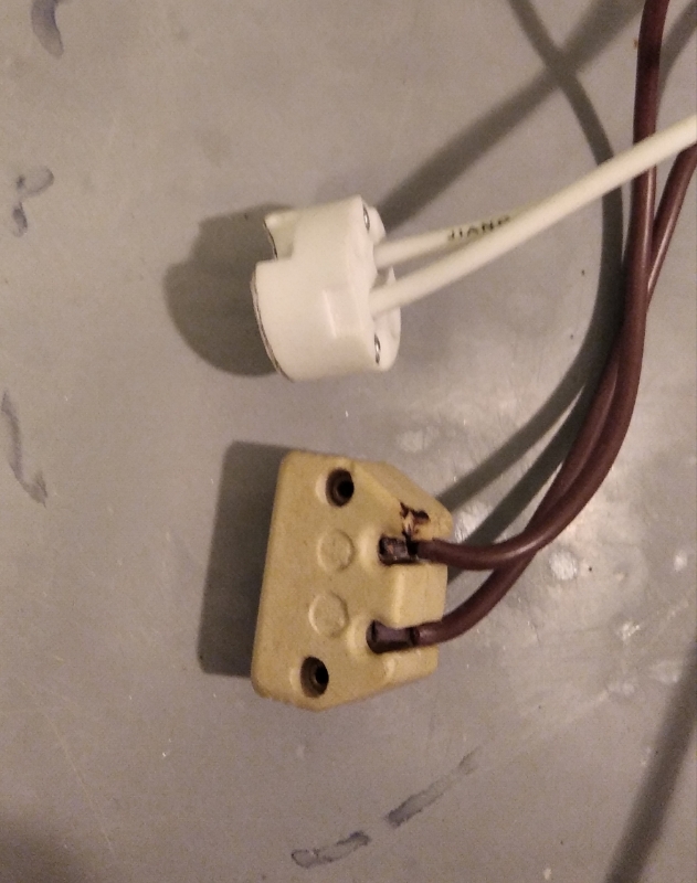

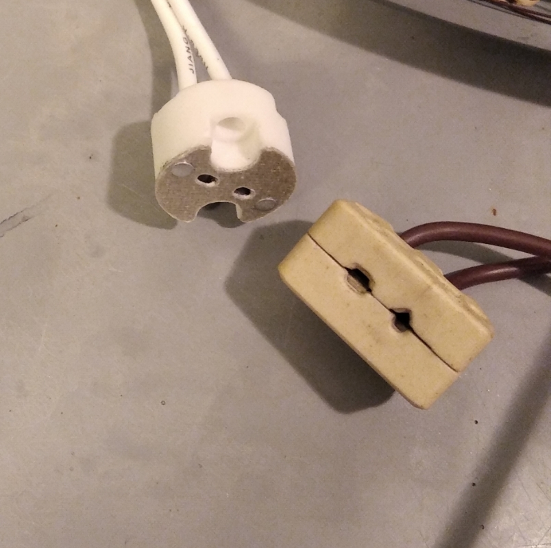

Печатал на днях, уверичитель durst 605 с цветной головой. Заметил еще на стадии тестовых полосок, бывает за вечер меняется яркость свечения лампы увеличителя на одну-две сек. В остальных помещениях на обычных лампочках такого не замечал. В этот момент экспонировал отпечаток 30 сек на ф8. Заметно темновато вышло. Последующий вышел как надо. В общем яркость лампочки сыграла. При этом на втором durst 370 такого не бывает никогда. Разобрал клемму соединения лампочки с питанием от трансформатора. Клемма с закисшими винтиками, латунные обжимки проводов тусклые. Все зачистил. Пересобрал на новой клемме. Друг посоветовал регулятор напряжения перед транформатором, а лучше еще и после поставить. Сталкивались с таким?
СообщениеДобавлено: 27 ноя 2022, 22:25  Заголовок сообщения:
Сообщения: 4348
Еще нюанс выплыл. На поднятой на максимум голове, для отпечатка 30*40, неудобно докручивать барашек меха резкости и одновременно смотреть в фокусировочную лупу. Руку надо задирать и вытягиваться. Надо что то придумать, какой то привод этого барашка. Глядя на лего в голову пришло червячную пару и стержень удлинитель вниз.
СообщениеДобавлено: 29 ноя 2022, 22:59  Заголовок сообщения:
Сообщения: 2012
Откуда: St.Petersburg
Печатал на днях... Сталкивались с таким?
Да. Когда реле времени был не Сура-2 (какой-то другой, не помню название, тоже советский). А через Суру уже такого не было
СообщениеДобавлено: 29 ноя 2022, 23:25  Заголовок сообщения:
Сообщения: 23735
выкиньте клемму и спаяйте провода - контакт будет стопроцентный (всегда)
СообщениеДобавлено: 29 ноя 2022, 23:40  Заголовок сообщения:
Сообщения: 4348
Wag на зажимах поставил. Там соединение разьемное, для удобства.
СообщениеДобавлено: 29 ноя 2022, 23:52  Заголовок сообщения:
Сообщения: 4348
Да, реле там с механическими циферблатами переключения. Может в них проблема. Еще и соединение с трансформатором через игольчатую мини розетку. Другое не подключить. Может отдать эту пару на профилактику в мастерскую
СообщениеДобавлено: 30 ноя 2022, 19:36  Заголовок сообщения:
Сообщения: 4348
Электрик из меня никакой. Реле времени поменял между увеличителями. Не в нем было дело. Порыл в сети, нашел схожую проблему. Заменил цоколь галогенки. Хорошо не спаял до того) Хотел, конечно, такую же деталь. Почитал, она расчитана на 6а тока и нагрев. Производили в Германии, на ибее из запасов цена 30-70 евро. За цоколь для лампочки, Карл!!! Дичь. Поехал, купил в хозмаге за пол евро. Пока тьфу-тьфу.

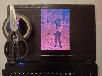

восстанавил в ФШ пару поеденных плесенью фотографий, с целью отпечатать их контактным способом.
много дорог ведут в Рим, вот одна из них, но похоже мне в другую сторону.
нашел многообещающую програму, поставил на ППК под Win 10
всё работает, ура!!!
только в темноте незадействованные участки дисплея светятся...
хм, не проблема- подумал я и заклеил
вот у меня ф.бумага не экспонировалась, а засвечивалась под красным.
даже на самой короткой выдержке (50 мс).
наверное Laptop неправильный.
всё в топку.
завтра попробую распечатать негативы на принтере как эта тётечка,
может так что-то получится
