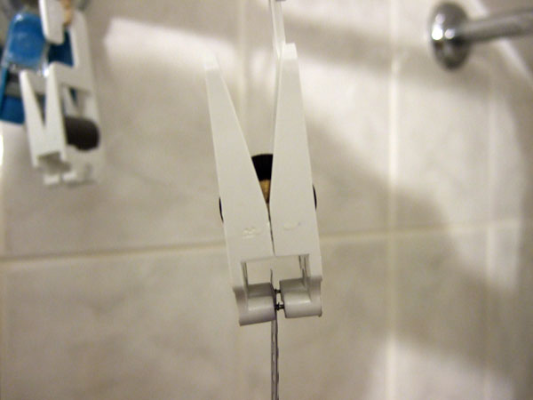

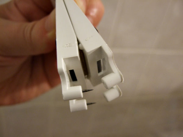

Сообщения: 2278
Откуда: Торонто
Timur Nagiev писал(а):
Что это? Зажимы?
Я про грузики писал. Это зажимы для листов бумаги с магнитами, т.е. такой зажим легко может держать блокнот или А4 лист на холодильнике или любой другой металлической стенке. Купил в магазине "Товары для дома" (с) Е.Гришковец (По-по). Для рольфильма пользуюсь только ими - не дают пленке коробиться по длине, после высыхания негативы идеально плоские. Для узкой пленки иногда применяю обычную деревянную прищепку, только она в несколько раз крупнее (жена подарила, купила как то пару таких в магазине "Товары для дома"):
Для закрепления пленки сверху, лучше смастерить что-то наподобие фирменных патерсоновских прищепок
Делается элементарно из пластиковой прищепки, куда вплавляют раскаленные гвозди. Или любой другой прищепки со сверлением, закреплением штырей из милиметровых гвоздей или проволоки-нержавейки эпоксидкой или другим клеем. Из наблюдений - нельзя штыри делать тонкими - будут рвать пленку. И лучше три штыря или больше. Потому как два не всегда удерживают пленку - разрывается подложка в месте проколов хоть и штыри не тонкие. Если щипцами воду гнать, то надо рукой придерживать. Если просто подвешивать, то конечно патерсоны пленку держат крепко и без вопросов.
Ну и последнее - для начала вполне подойдут зажимы для бумаги, которые вы приводили, или любые достаточно тугие хозяйственные прищепки.
