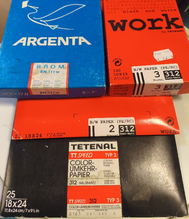

СообщениеДобавлено: 21 янв 2026, 11:32  Заголовок сообщения:
Сообщения: 4275
Хочу попробовать лит. Есть остатки старой бумаги, но пишут, что нынешняя фома fomatone MG, fomabrom и илфорд вармтон тоже литуются. Проявитель попробую ид-13.
Поискал в сети, выжимка такая:
1. Тест на обычной бумаге, белым светом без фильтров. Критерии выбора полоски?
2. Экспонирование лит отпечатка - от выбранного тестом времени +2 стопа
3. Увеличивая экспозицию — уменьшаем контраст и обогащаем света и наоборот.
4. Более длинная экспозиция — менее концентрированный проявитель
5. Порция проявителя — примерно на 2 отпечатка.
6. Температура проявителя около 30 град. Время 5-20 мин. Ванночку греть
7. Оживить можно добавлением свежего — сколько?
8. Отработанный проявитель добавляется к свежему при новой сессии печати. Сколько эта отработка хранится? Как хранить?
9. Использовать перчатки, вентиляцию. Некоторые работают в маске.
10. Хранение отработки и разведенных компонентов — в полиэтиленовой таре?
И там же вопросы. Специалисты, просветите, пожалуйста.
Да, вот старая бумага в наличии. Аргента литуется, как понимаю. Пластиковый ворк никогда не упоминали, что работает.
IMG_20260121_120357.jpg [ 104.43 КБ | Просмотров: 104 ]
Последний раз редактировалось sotka100 21 янв 2026, 23:17, всего редактировалось 2 раз(а).
СообщениеДобавлено: 21 янв 2026, 17:27  Заголовок сообщения:
Сообщения: 10310
"Пластик" не рекомендуют долго мочить. Там даже промывка максимум 5 минут. Уголки начинают отслаиваться и далее. У баритованной покрепче слои склеены.
Если вдохновились недавними отпечатками из галереи, то там большую часть работы делает мягкий осветитель вблизи модели.
Для лита больше подходят такие крупноплановые, простые сюжеты. "Кубок мотокросса по джунглям" из под лита, имхо, кашей выйдет.
СообщениеДобавлено: 21 янв 2026, 19:03  Заголовок сообщения:
Сообщения: 4275
Учту!
Вдохновился )
Интересно, что печать со свежих Фомы и илфорда, об есть несколько сюжетов на ютьюбе, даёт другой эффект, чем печать на просрочке. Просрочка хороша по своему, другими эффектами.
Но это все хочу оценить своими глазами.
