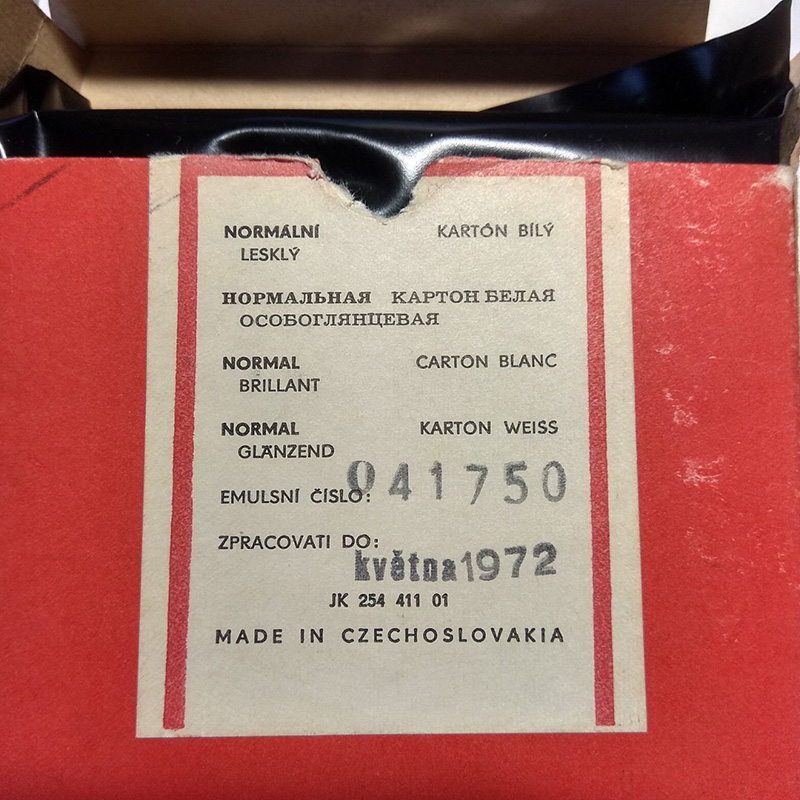

Попалась пачка старой бумаги FOMA BROM N1111 , 1972г
В пачке был вкладыш с описанием. Написаны 3 варианта состава проявителя, в зависимости от того, какой контраст и плотность отпечатка нужно получить на этой бумаге. Может кому пригодится, кто сам составляет проявители :) Но может с современными бумагами это так не работает.
