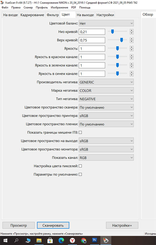

Настройки с которыми обычно сканирую во Вьюскане.
Ещё особо сложные по контрасту кадры, я иногда сканирую, как позитив, а потом делаю инверсию в редакторе, этот способ позволяет вытащить из негатива всё что может сканер, так как он в этом случае настроен под слайд у которого изначально большой контраст.
Огромное спасибо! Сохранил себе скриншоты. Я потратил какое-то количество времени на эти настройки вью скан и сильверфаст, и чем дальше настраивал, тем было хуже. Скоро вот отсниму авифот и сделаю мини-отчет здесь о праявке.

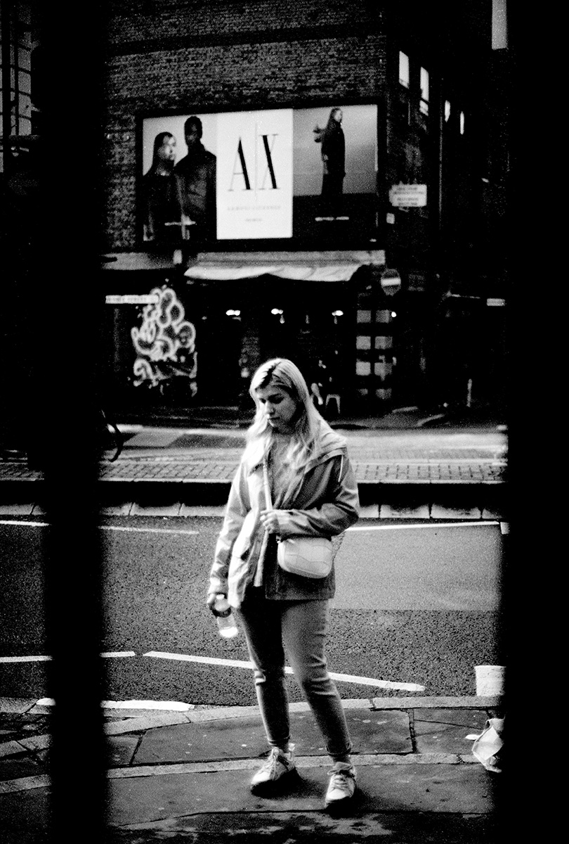

Проявил я Aviphot 200 по этому совету. Проявитель свежий Ilford и пленка снята как ISO 100. Я думаю, что я получил недопрояв. Температура и агитация соблюдены. Изображение снова контрастное. То фото, которое прикреплено, еще самое лучшее. Еще все какое-то неестественно зернистое.
С того, что я понял, 200-ка точно контрастнее и хуже, чем 80. Поробую еще раз проявить каким-то другим способом и все. Это не кодак трикс, вобщем. Не стоит это всех усилий и испорченных фотографий.
А есть на этой пленке антиореольный слой?
Проявляли ли в проявителе Paranol S? Это же аналог Родинала?

Вам надо что-то делать с настройками сканирования.
На негативе очень хорошо видны детали в тенях, а на скане они у вас полностью отсутствуют.
И вообще негатив на просвет у вас выглядит достаточно неплохо по контрасту, я бы его даже пропечатать под увеличителем смог нормально.
ПС ... У вас сканер с Digital Ice?
ППС ... Вопрос про Ice снимается, посмотрел информацию по вашему сканеру.

Вам надо что-то делать со сканированием.
И вообще негатив на просвет у вас выглядит достаточно неплохо, я бы его даже пропечатать смог нормально.
Не знаю, есть ли там что-то типа Digital Ice. Все регулировки в софте сканера выставлены по умолчанию. Но сканер сам подбирает какие-то авто настройки по экспозиции и я точно не знаю, что я могу сделать. Это стандартный софт для Plustek. VueScan и Silverfast у меня сканирует почему-то в несколько раз быстрее с тем же DPI и дает на выходе какое-то сжатое мыло. Я уже просто устал от этих проблем с софтом. При этом я знаю, что этот плюстек в теории может дать качество, которое меня устроит. Например, когда я проявляю Kodak Tri-x или HP5 - все выглядит хорошо сразу.

Если есть VueScan, лучше разберитесь с его настройками и сканируйте только им. Родной софт Plustek - так себе...
Digital Ice для ЧБ негативов отключайте. Он работает только на цветных плёнках. На ЧБ может дополнительно нагадить.

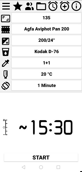

СообщениеДобавлено: 03 июл 2023, 03:07  Заголовок сообщения:
Сообщения: 5694
APP Film Enwicklung Pro
Agfa Aviphot PAN 200
D-76:
ISO-100 - около 13:00 min.
ISO-125 - около 13:45 min.
ISO-160 - около 14:45 min.
ISO-200 - около 15:30 min.
ISO-250 - около 16:30 min.
Rodinal 1+25:
ISO-100 - около 06:15 min.
ISO-125 - около 07:00 min.
ISO-160 - около 07:45 min.
ISO-200 - около 08:45 min.
ISO-250 - около 09:45 min.
Rodinal 1+50:
ISO-100 - около 13:15 min.
ISO-125 - около 15:00 min.
ISO-160 - около 16:45 min.
ISO-200 - около 18:45 min.
ISO-250 - около 21:00 min.
