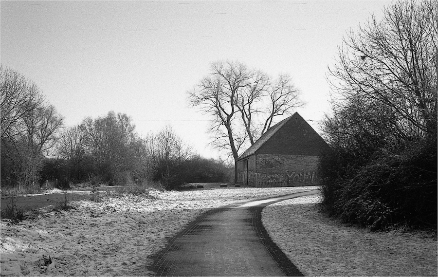

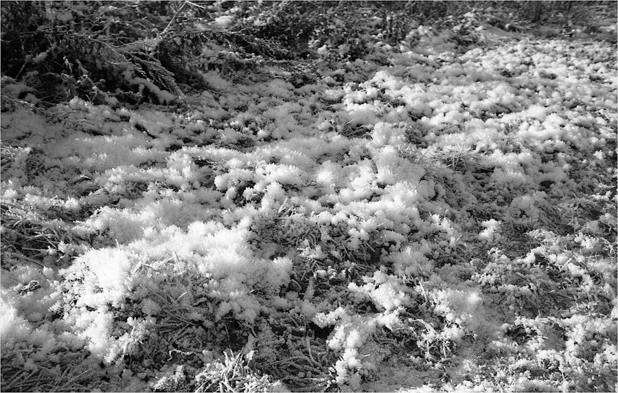

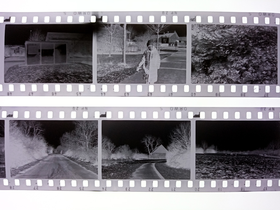

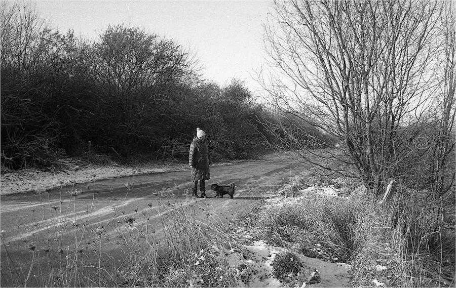

ORWO NP-20, проявить до 1991г.
Выбрал оригинал ILFORD PQ UNIVERSAL, брал как концентрат для бумаги.
Захотелось не к 1Х19, а 1Х100 ...и посмотреть, что из этого выйдет.
Экспонировал как ISO-50, проявлял по "кончику".
Почернела примерно после 15 мин.
15Х3=45 мин проявки, агитация 1 раз в минуту.
Негативы немного слабоваты, но напечатать запросто можно.
Отсканировать вообще без проблем.

Ох, я бы не стал надеяться на лабораторию, а взял бы что-то стандартное типа Д-76.
Как-то попробовал аскорол (из Фотоаптеки) концентрат. Хорошо что взял не много. Одну или две пленки проявил, результат не очень понравился. А через пару месяцев концентрат тот умер - то есть совсем, чистую плёнку получил на выходе.

А как определить, что проявитель не очень хороший?
Только если есть уверенность, что пленка была свежая и идеальный экспозамер?
