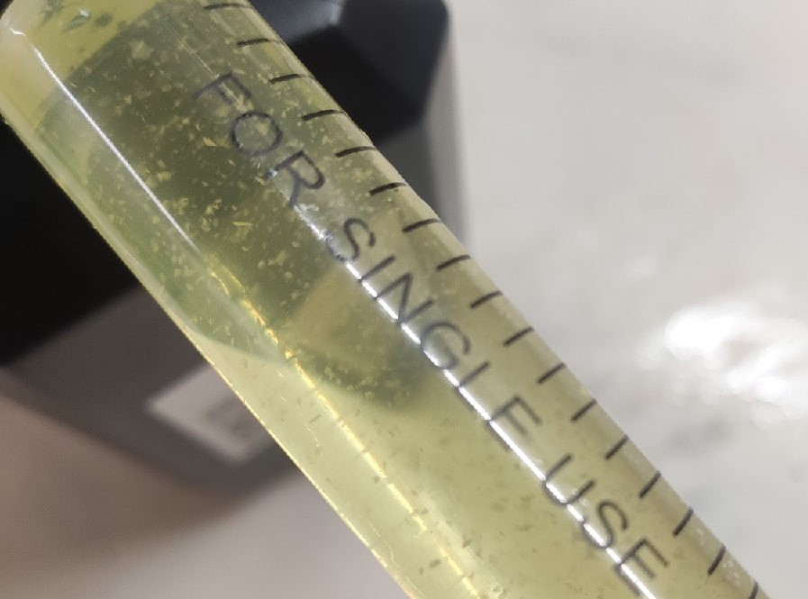

В общем, после проявителя она была не черная, а серая, как выглядит обычная засвеченная пленка. То есть все-таки Ascorol говно и просто не сработал. Поэтому фиксаж и смыл все. Какааая жесть.
Концентрат, кстати, неоднородный со взвесью. Не знаю, нормально ли это...
В общем теперь никакой Сильберры... Ужас

Проявитель истощенный до такой степени, что не восстановил галогениды в металлическое серебро. Нормальный фиксаж просто перевел галогениды в растворимые соли. Вот и вся простая история.

А он новый был. Только открытый и 16.11.21 приготовленный концентрат. Правда весь со взвесью - фото приложил. Не знаю, нормально ли это. В общем что-то с моим конкретно проявителем пошло не так на производстве... Ну да бог с ним.
Но спасибо, теперь понял, что произошло.
Новый или нет, но уже не рабочий. Был бы чуть активней, то какое-никакое вялое изображение проступило бы. Раз им до этого не пользовались, значит уже в сухом виде дефектный.
