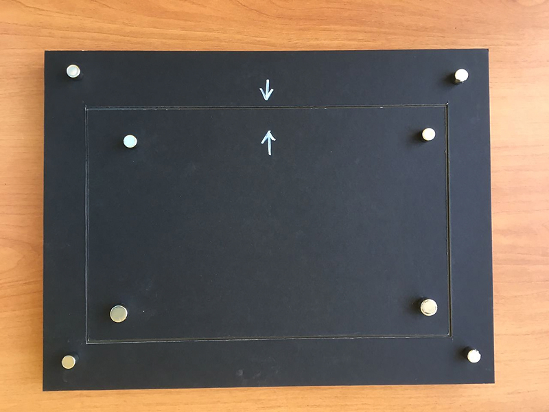

Подскажите, кто как печатает с широкими полями?
К примеру, я хочу на бумаге 30х40 пропечатать только 20х30 с четкими ровными рамками.
Вариант, просто поле печати на Азове не прокатывает, тк ограничительная рамка негатива находится вне поля резкости объектива, соответственно края получаются размыми.
Кроме как сделать маску на негатив ни чего путнего не придумывается, но такой способ чреват царапинами на эмульсии.

Взять деревянную рамку 20х30 (для фотографий), положить на бумагу.
СообщениеДобавлено: 30 авг 2021, 07:46  Заголовок сообщения:
Сообщения: 2012
Откуда: St.Petersburg
Попробуйте паспарту из магазинной рамки 30*40. Его окно как раз 20х30
СообщениеДобавлено: 30 авг 2021, 08:03  Заголовок сообщения:
Да, можно попробовать, подложить в кадрирующую рамку и прижать.
А то меня вообще мысли посещали заказать вырезать на лазере рамку из металла :hihi:
СообщениеДобавлено: 30 авг 2021, 09:37  Заголовок сообщения:
Сообщения: 2012
Вполне себе решение. У меня когда не было кадрирующей рамки, а Азов :beer: был, я так и поступил. Заказал на лазере рамки под форматы печати :)
СообщениеДобавлено: 30 авг 2021, 20:31  Заголовок сообщения:
Зарегистрирован: 06 авг 2008, 11:37
Сообщения: 625
Я режу рамку из картона и вставку тоже из картона.
Пропечатываю кадр, вставляю вставку и засвечиваю рамку.
Правда система прижима магнитная, если интересно,
могу показать (доска с магнитным пластиком - основа,
рамки прижимаю неодимовыми магнитами). Размеры паспарту и
рамок считаю по оптическому центру (http://matcalc.stormrider.ru/).
Получается отлично.

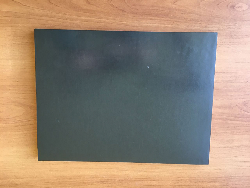

СообщениеДобавлено: 17 сен 2021, 17:52  Заголовок сообщения:
Сообщения: 625
На первой картинке планшет с наклеенной "железным" пластиком.
На другой - рамка и вставка, между которыми тонкая полоска для рамки.
Сначала печатаю фото в рамку, потом вставляю вставку и еще раз засвечиваю.
Рамка и вставка крепятся неодимовыми магнитами.

Спасибо большое! Надо будет попробовать,а для рамки 1 мм хватит, или много?
