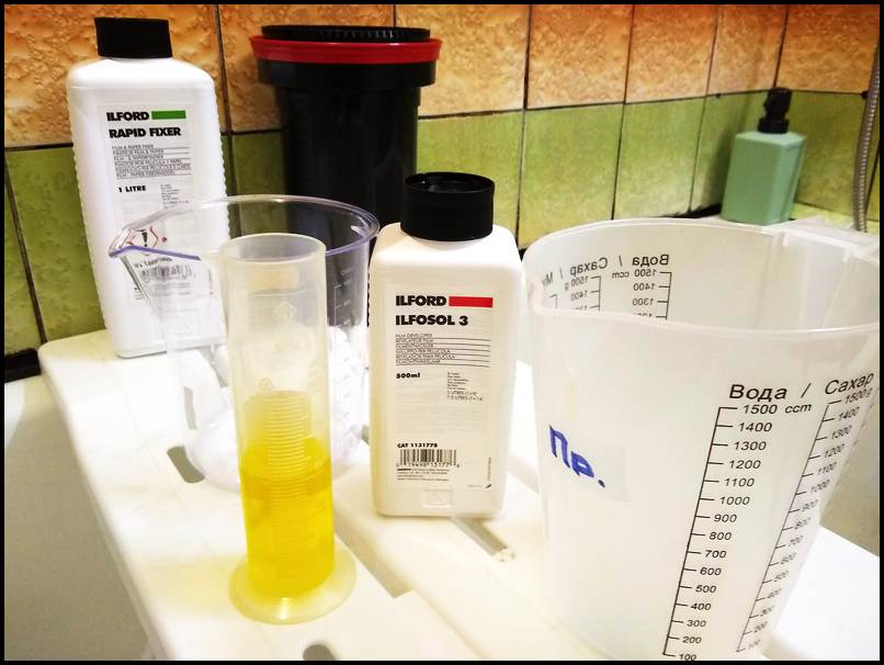

СообщениеДобавлено: 30 май 2021, 21:33  Заголовок сообщения:
Сообщения: 8442
В сети много споров про этот проявитель. Правда, что со временем, даже в закрытой таре, приобретает цвет жидкости в пластиковых баночках, что стоят на тележке в поликлинике по утрам, во время сдачи анализов. При этом его, проявителя, качество остаётся на уровне и даёт стабильный результат при проявке. Проверено - третий флакон за год подходит к концу.
Снимок цвета проявителя сделан час назад..
Стабильность и стоимость подкупает.. Одно - вы просто обязаны наснимать столько, что бы проявить 24 катушки 35-миллиметровой плёнки за 3-4-5 месяцев, даже если очень плотно закрутили крышечку.
Ilfosol_3_Yellow.jpg [ 67.49 КБ | Просмотров: 6415 ]
