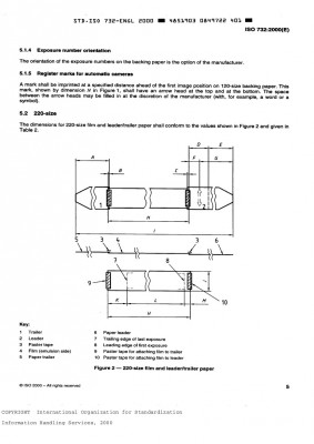

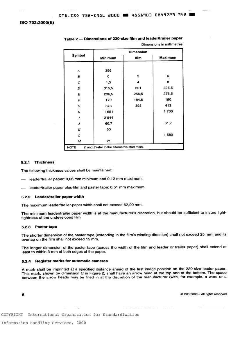

СообщениеДобавлено: 27 май 2021, 12:02  Заголовок сообщения:
side-9.jpg [ 108.05 КБ | Просмотров: 5347 ]
side-10.jpg [ 123.89 КБ | Просмотров: 5347 ]
и до кучи, полезная инфа со стандартом на 220 пленку
