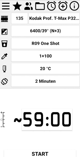

Прошлогодняя просрочка.
Kodak T-Max P3200 Push 6400, R09 One Shot 1:100

vladsh писал(а):
Замер каким образом делали?
Вы знаете, пытался по кончику плёнки.
Но при "замере", за три минуты, ни чего не произошло.
Мне нужно было не менее чем 6400.
Проявлял по рекомендациям APP.
На всякий случай пожиже разбавил и пересчитал время.
