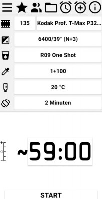

СообщениеДобавлено: 23 окт 2020, 23:45  Заголовок сообщения:
Сообщения: 5594
Прошлогодняя просрочка.
Kodak T-Max P3200 Push 6400, R09 One Shot 1:100
020.jpg [ 81.28 КБ | Просмотров: 8614 ]
094.jpg [ 846.93 КБ | Просмотров: 8614 ]
088.jpg [ 875.27 КБ | Просмотров: 8614 ]
091.jpg [ 798.75 КБ | Просмотров: 8614 ]
Понравилось! Замер каким образом делали?
СообщениеДобавлено: 27 окт 2020, 20:27  Заголовок сообщения:
Сообщения: 5594
Вы знаете, пытался по кончику плёнки.
Но при "замере", за три минуты, ни чего не произошло.
Мне нужно было не менее чем 6400.
Проявлял по рекомендациям APP.
На всякий случай пожиже разбавил и пересчитал время.
Наверное год просрочки этой плёнке не сильно навредил.
