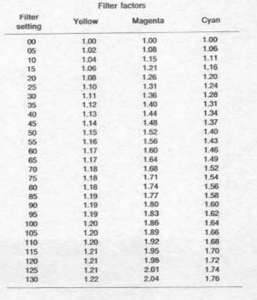

Andrei A писал(а):
Nexter писал(а):
Максимальный коэффициент - 2
Так что будет это 2 секунды или 4 не суть, все равно не 20
Плюс я написал - фильтры меняют контраст, что не всегда нужно
Не коэффициент, а макс. значения фильтров.
Формулировка 2-го неправильна - фильтры меняют контраст когда нужно). В общем вы ошибочно не используете фильтры.
Ну я пока только начал осваивать Durst, слишком много вводных только затрудняют процесс
Даташит на бумагу есть в пачке, но навскидку я с ним не разобрался
Я уже читал, что он есть в каждой пачке и предполагал, что там все линейно - такой-то набор фильтров (скажем условно 30Y 60M 50C) означает коэффициент (например) 1.5, т.е. будет не 10 секунд, а 15.
Но из даташита этого не следует, там все это несколько сложнее
Сейчас, увы, нет его под рукой потому не могу точно сказать, что не так
Но поскольку печатал в первый раз на нем, хотелось вспомнить весь процесс (все-таки 30 лет не печатал) и получить более-менее нормальный результат.
Результат в общем-то порадовал, вот только сильно смутило время экспонирования
Поскольку маскирование ПОКА было сильно примитивным (чуть прикрыл рукой большую часть кадра, чтобы дополнительно пропечатать светлую часть кадра), то короткая выдержка не сильно напрягала. Когда дойду до более сложных масок даже 7 секунд реально будут проблемой
И да, если что "2" - отсюда
