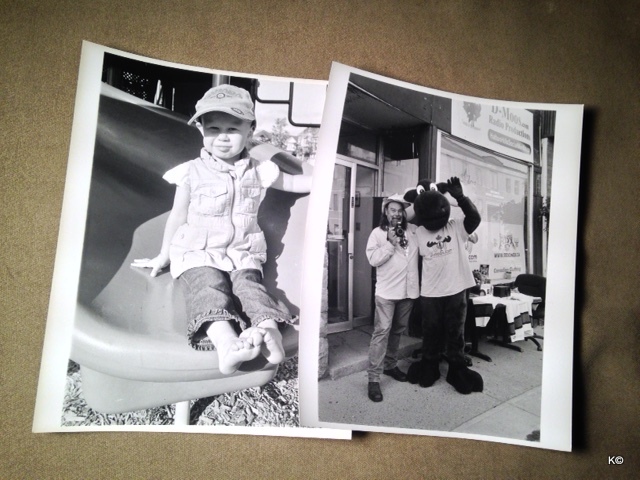

Печатаю каждую неделю. Пытаюсь получить приемлемые результаты. На десяток фото уходит часа четыре, а то и пять, с подготовкой и уборкой...
Вчера попробовал печать с двумя фильтрами, сплит, не знаю как на русском. Один фильтр мало контрастный, другой наоборот.
Результаты близкие к хорошим. :)
