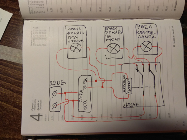

Сообщения: 4843
fankenstain писал(а):
Сура 1 к сожалению со светодиодными лампами не заработала. Просто меняет силу света, но лампы полностью не гаснут.
Посоветуйте плиз, какое реле может с ними работать?
Я Суру 2 подружил со светодиодной лампой через реле.
Правда пришлось использовать два красных фонаря .
На схеме, тот фонарь, что на столе, работает пока сура не даст сигнал на увеличитель. Фонарь под столом зажигается , когда работает лампа увеличителя. Он потому и под столом, чтоб особо не светил при экспонировании. В фонарях лампы накаливания, в увеличителе диодная.
Такая схема у меня уже больше года работает. Колхоз конечно,но за неимением другого реле для печати пойдёт:)
01.jpg [ 205.83 КБ | Просмотров: 5983 ]
